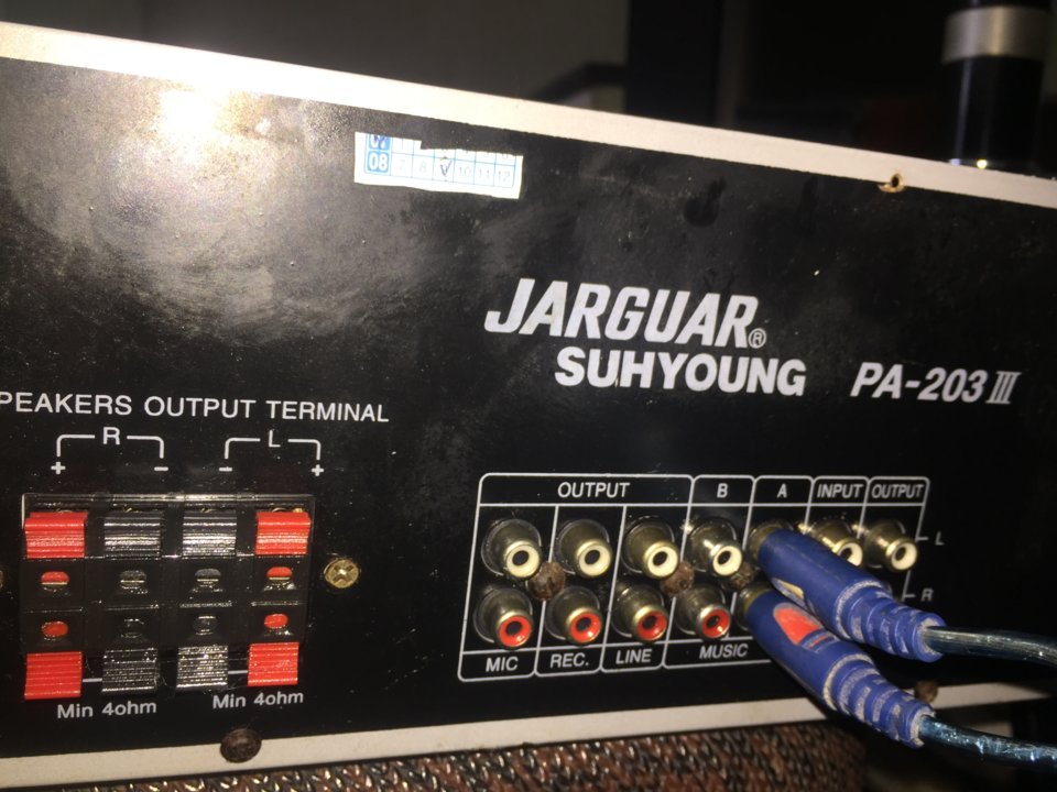

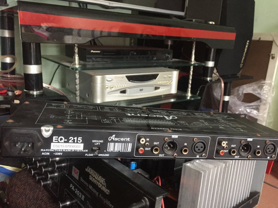

    tôi có Amply jaguar 203iii mua lâu rồi cũng ko biết xịn hay zỏm. Tôi có ghép với EQ nhưng thấy không đúng như trên YouTube hướng dẫn. Tôi có làm theo là lấy cổng in của EQ đấu với cổng output của Amply và out của EQ vào input của Amply mà sao ko đc. Mong cao nhân chỉ giáo.

    Bạn phải đưa tín hiệu từ nguồn phát (CD, tape, ...) vào cổng input của EQ và tín hiệu từ cổng output của EQ vào cổng input của amply thì mới có tác dụng chứ bạn

    Phía sau ampl kok thường có hai cái cầu cho hai kênh tách phần công suất và pre, ta rút ra và chen eq vào để cắt bớt tần số trội, hú ( cắt bớt nhé) . Chúc vui.

    Mình có rút ra rồi đấu eq mà sao ko ra tiếng. Đấu bình thường thì đc. Ko biết có cần phải cắm qua cổng canon ko
