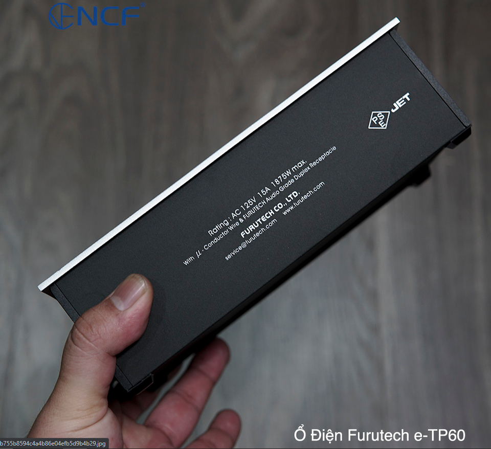

    Dạ thanks thông tin hữu ích của bác ạ. Thường em thấy định mức của nó là 15A, nhưng bên cạnh đó cũng ghi cả điện áp (Hiệu điện thế) và công suất. Ví dụ như hình dưới của ổ furutech etp-60, chúng ta thỏa điều kiện cường độ dưới 15A, công suất dưới 1875W, nhưng điện áp lại không thỏa điều kiện nên em có chút thắc mắc ạ.

    Tôi thấy là mọi thứ đều đúng.
    125*15=1875W
  5. tocxuden
    tocxuden Advanced Member
    28/9/21
    297
    229
    Nếu ý bạn hỏi là nếu xài 220V có được không thì theo tôi bạn cứ tự nhiên.
    1875/220=8.52A
    Furutech được thiết kế để chịu 15A thì 8.52A sẽ không sao. Miễn sao đừng qua công suất 1875W.
    Wilson Fans and Quan Tran T.A like this.
