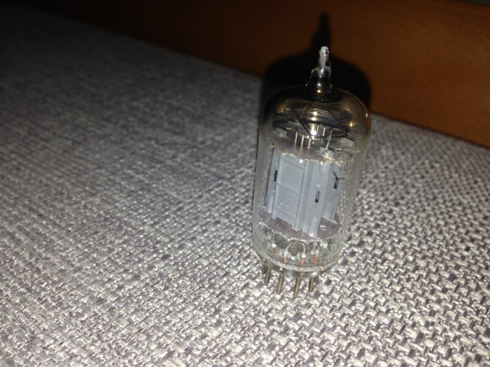

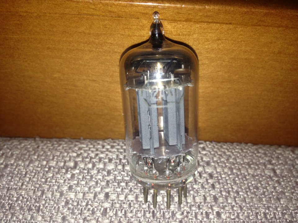

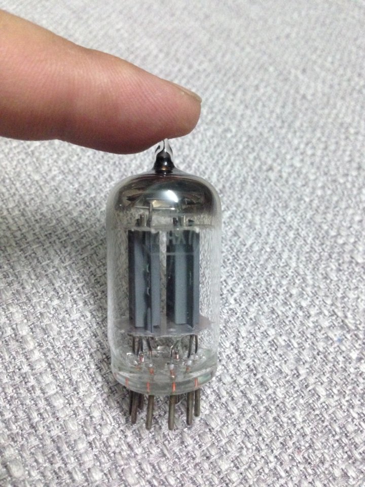

    Bóng 12ax7 Tungsram của em đây. AE "hội chẩn" giúp xem có đúng ko ak. Tks ae

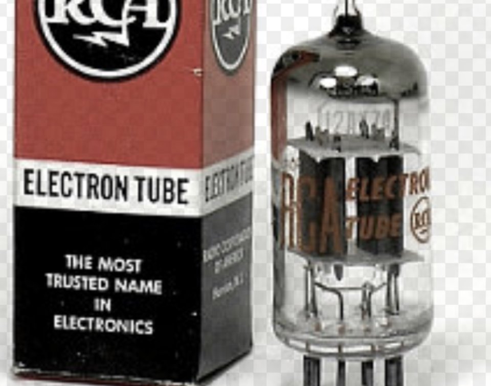

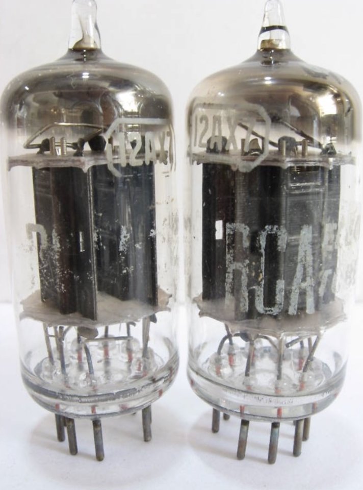

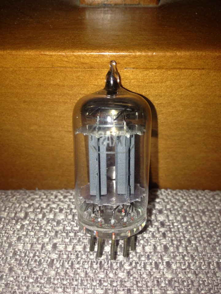

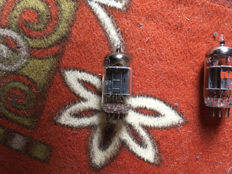

    Khi bác nói có cá bóng đó, em đã ngờ ngợ là RCA như comment bên trên.
    Giờ bác xem mấy cái hình này, chú ý phần khung in loại bóng trên kính của RCA, và so với mấy tấm ảnh bác chụp bóng của bác xem sao nhé:
  7. khanhvuong
    khanhvuong Advanced Member
    8/4/17
    72
    267
    hà nội
    Trên bóng của bác, thì chữ 12ax7 được đóng khung như mấy cái ảnh RCA đó.
    Thế nào mà lại là Tungsram nhỉ?
    Còn Tungsram có làm tube cho RCA, ghi trên vỏ là RCA, nhưng ruột đặc trưng của Tungsram và không in chữ 12ax7 như vậy. :)
  8. khanhvuong
    8/4/17
    72
    267
    hà nội
    Bóng của bác là RCA phiến xám thôi. :)

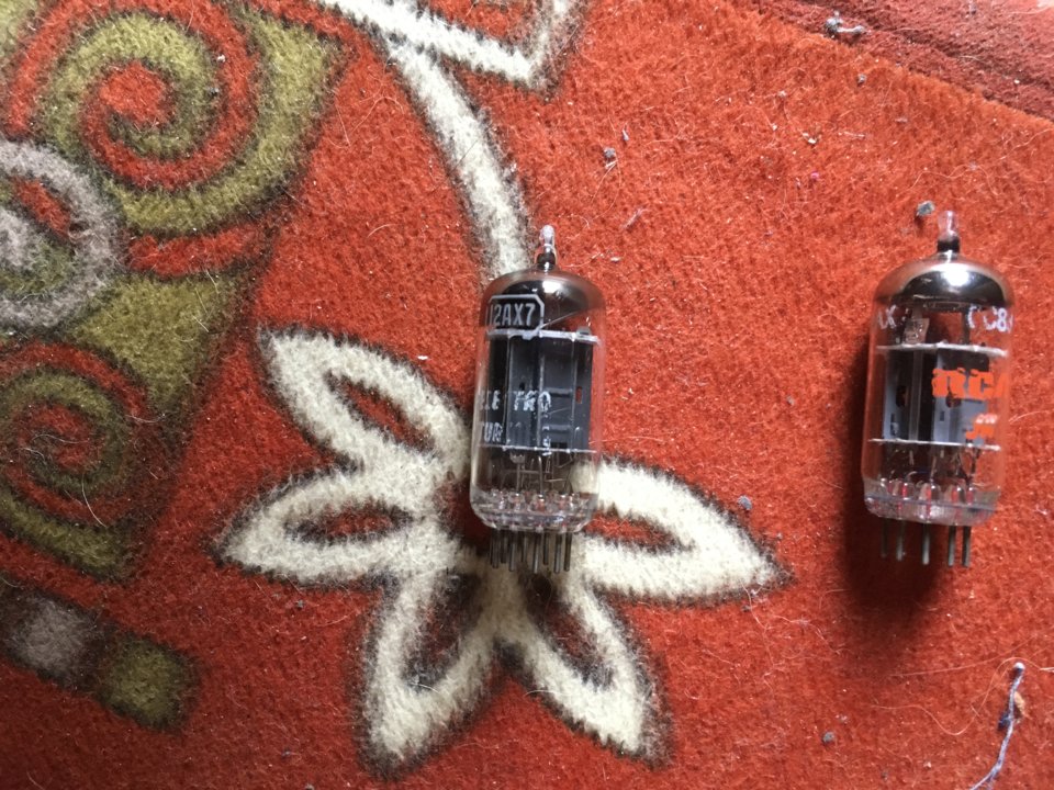

    Nghe bác mở đầu toppic đã thấy là bác chưa biết nhiều về tube rồi, và như vậy nên nhờ mua hoặc tìm hiểu kỹ rồi mua chứ. :)
    Bóng ecc83/12ax7 mỗi thằng tiếng một khác và có nhiều cấp độ “giá trị- hay” khác nhau.
    RCA và Tungsram này ở khoảng tương đương giá trị, còn hay thì khó nói. Cùng RCA này thì phiến đen được ưa chuộng hơn phiến xám. Và Tungsram cổ thì có cái hay riêng.

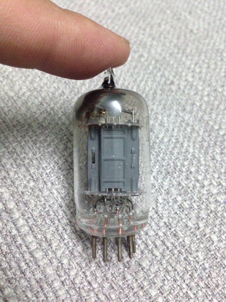

    Nhân rỗi rãi chém với bác, em vừa mở hòm chụp mấy loại liên quan cho bác xem.
    Đây là RCA phiến đen, bác để ý khung ghi 12ax7 nhé, là cách ghi nhãn hiệu cho RCA như cái bóng của bác đó:

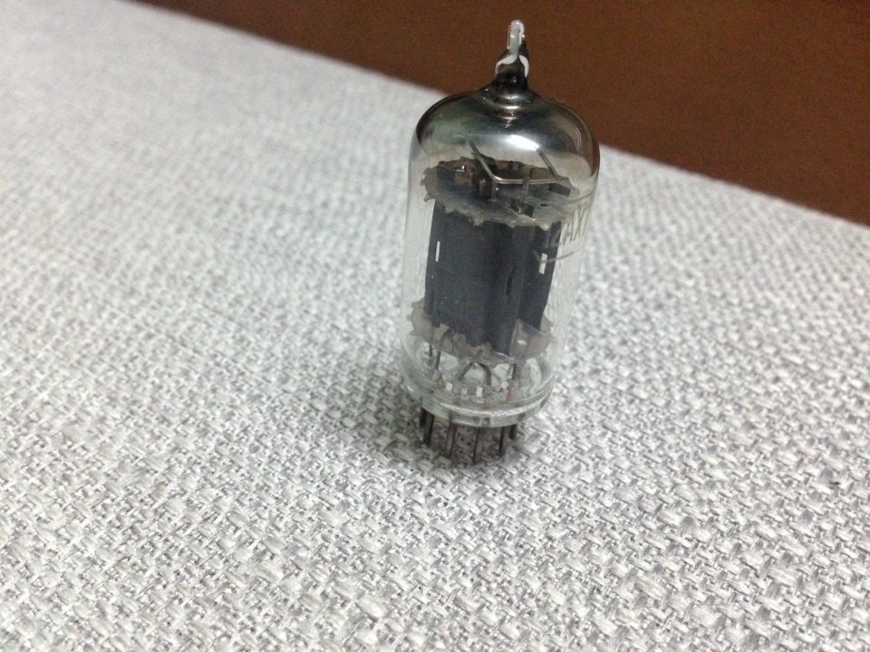

    Còn đây là nhãn RCA nhưng do Tungsram làm, RCA đặt hàng.
    Bác Sẽ thấy cấu trúc Tungsram, cách in nhãn 12ax7/ecc83, nhìn ruột nó Sẽ thấy miếng kim loại bạc vuông gắn vào trụ ngay trên cái mica phía trên:

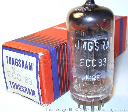

    E chụp đc cái ảnh trên mạng bóng 12ax7 tungsram 17mm D getter

    Cái này là Square getter bác à, không phải D getter.
    Và chữ ký hiệu bóng nó in bằng màu như kia, không phải in khắc vào kính trong 1 cái khung như RCA. :)

    Bóng của bác cũng tung mà là tungsol
    Chắc người bán nhầm tên.
    Bóng tungsram là cái mà em up phía trên đó. Nó có “biển số”
