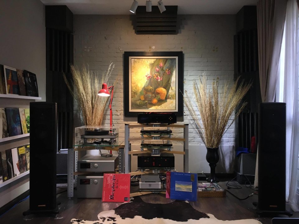

    e đang chơi mút tiêu âm của hãng ezacoustic của Anh Duy phân phối rất hiệu quả ( e bỏ hết đồ DIY trước đấy đã làm đi ). Tất nhiên là không được mang về thử nên e cứ mua ít một thôi, đến khi thấy đủ thì thôi 21886668_1799054450108742_936490996_o.jpg

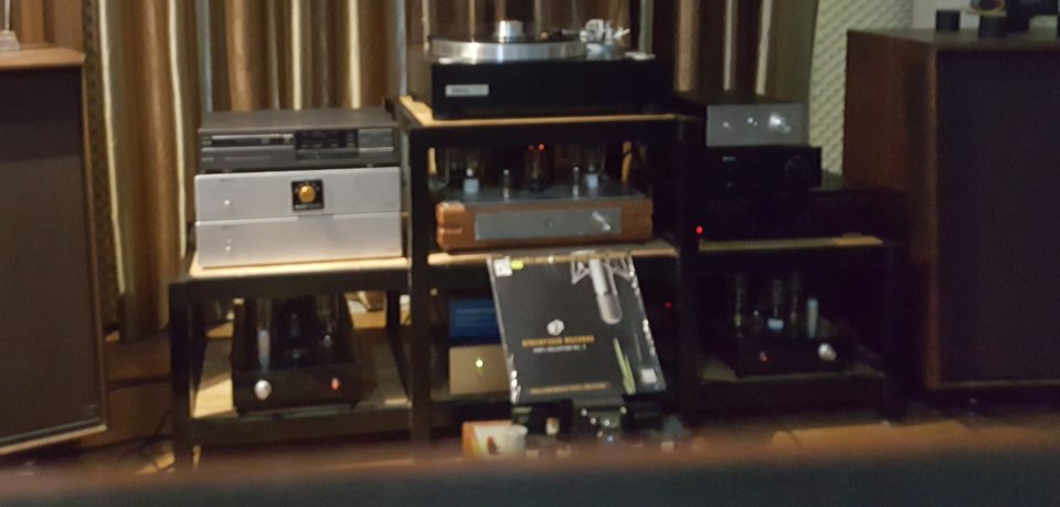

    20170928_092833.jpg Nhà em cũng sàn gạch men và hiệu quả vẫn rất rõ.
