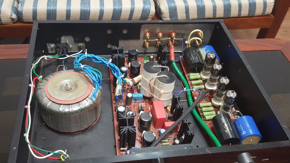

    Cần mua: bo mạch nguồn HQHV Pre Quang Hào 818
    Tình trạng: Đẹp, không lỗi lầm
    Khoảng giá: Thỏa thuận
    Khu vực: Toàn quốc
    Điện thoại: 0857857529

    Hỏng thì sửa chứ mua cái bo này chắc khó vì mấy ai phá máy mà bán bo đâu bạn

    em bị hỏng mấy con bán dẫn nhưng chưa biết chỗ gửi sửa. Bác biết anh em nào rành về mạch này ko ạ?

    Bác đo thử xem bị ở cao áp hay là đốt tin, thường e thấy bị ở cao áp, đo đầu ra cao áp thường khoảng trên dưới 100vdc một chút chỉnh trimer ko ăn chắc là chết con 2sk170 (2sk117) mạch em đời sau nhưng cũng mới chết và thay con này lại chạy phà phà. Chắc do em dùng hàng tháo máy nên nó già rồi dẽ chết :)

    Trên bo mạch có tên hết các linh kiện mà bác. Mua mà thay thôi ạ. Chắc lỗi mẫy con ic đk áp đốt tim
