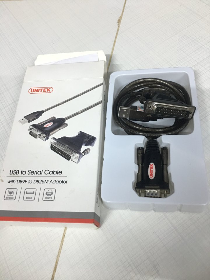

Cable của bác là cổng máy in LPT (25pin) và cổng com (9pin) to usb, của bác chủ cần là scsi(50pin) to usb.
Cái ổ cd scsi này em nghĩ chắc dùng để rip nhạc lossles or ghi cd, do đó bác nên mua card scsi và cable loại tốt cắm vào máy case thì tốt hơn là mua cái card TQ usb to scsi vì mấy con chíp làm nhiệm vụ convert nắp trong adaptor rất lởm.
