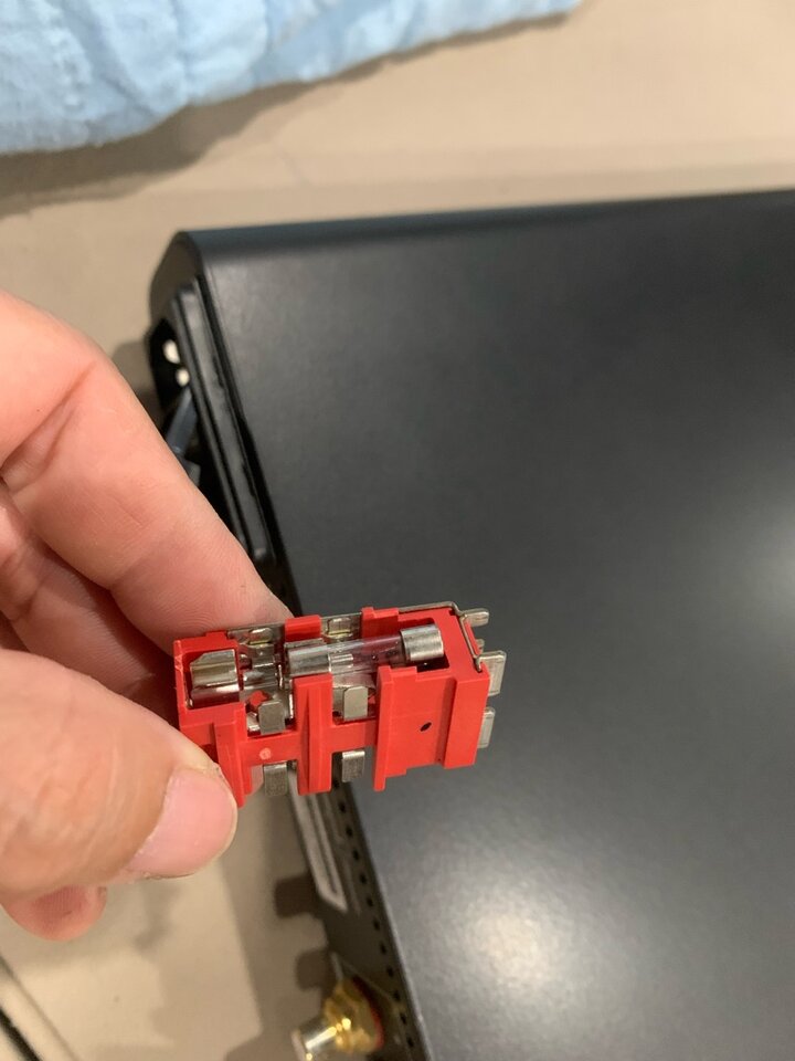

    Em thấy trên cầu chì chẳng ghi slow hay fast gì cả bác ơi. Em đang dùng cái phonos SPL, có 2 cầu chì mà bị cháy 1 cái. Vậy nên thay cả hai hay chỉ 1 thôi ạ IMG_0245.jpg

    Bạn xem trước chỉ số ampe thì có chữ T là loại cháy chậm, còn không ghi gì thì là loại thường. Có thể xem manual của hãng cho chắc ăn xem hãng khuyến cáo dùng loại nào.

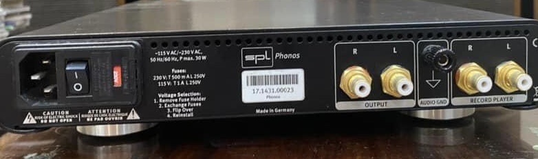

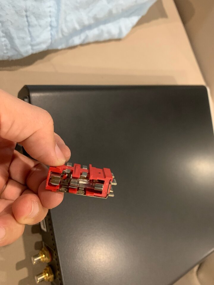

    Em thấy ghi là T500mA L250v. Em ko hiểu vù sao phải dùng 2 cầu chì. Bây giờ có nên thay loại lơn hơn tý hay không ạ (630mA; 800mA hay 1A)? IMG_0248.jpg

    Vậy là loại cháy chậm đấy. Bạn nên dùng đúng thông số cho an toàn. Tuy nhiên nếu thay loại cao hơn cái theo máy thì âm thanh sẽ có lực khác chút thậm chí khác hẳn đấy. Nhưng thử thôi, còn dùng lâu dài thì cứ bằng trị số cũ theo máy. Sẽ chả sao cả nếu dòng và điện áp ổn định, có điều ai mà dám chắc trước được.
