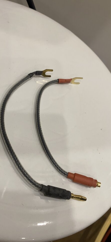

    Thông tin thêm: mình cần mua 1 dây cầu của Tannoy như hình.
    Tiện xin câc bác giúp đỡ, cái bắp đuoi chuột nó bị tuột ngậm trong cọc loa, giờ làm sao để lấy ra ah?
    Thanks

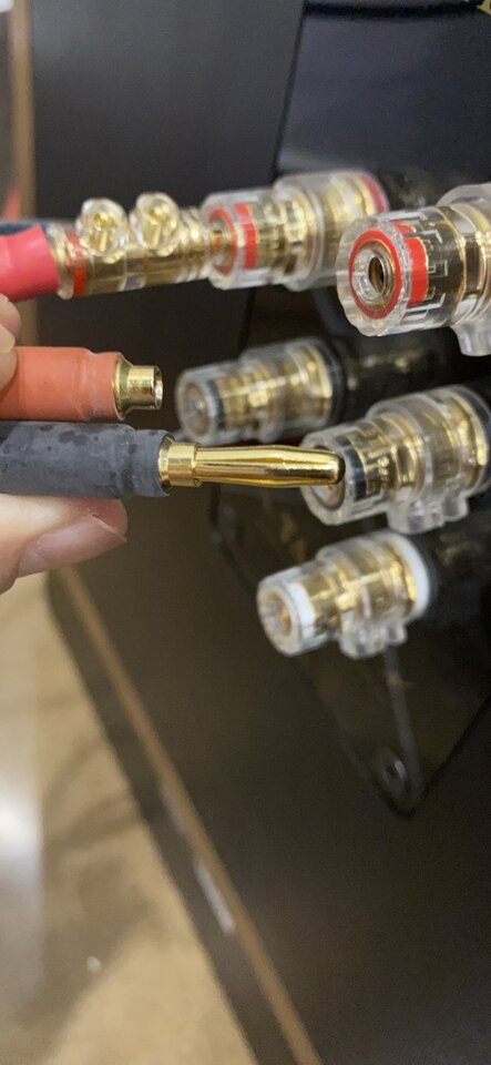

    Nếu ko ngại thì tháo mấy con ốc phía sau rồi đẩy ngược từ trong ra.

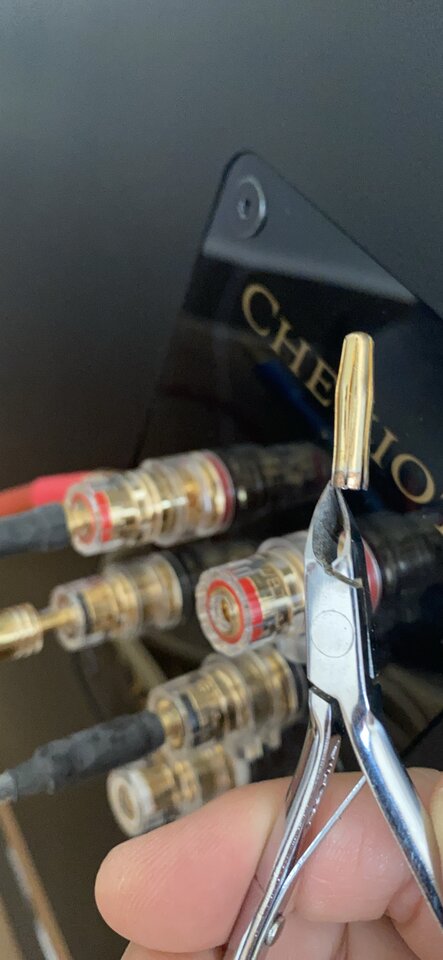

    Còn tùy bên trong hàn hay dùng ốc kẹp dây bác ạ. Nếu là hàn thì phải rã mối hàn ra mới chọc kiểu đó được, hơi vất vả. Trước em bị nhát mà phải rã mối hàn giữa dây và cọc loa ra mới đẩy ra được. Nếu chỗ gãy có khe thì thử dùng díp kẹp loại mũi nhọn xem kéo được ra không, hoặc dùng keo dính vào rồi kéo ra vậy.

    Cám ơn các bác. Cả đêm qua nghĩ cách. Đã thành công. Đôi khi mình dùng 1 tool không hẳn chỉ phục vụ 1 mục đích.

    He he, cái bấm móng tay này đầu nhọn mà lại kẹp siêu chắc, kéo phát là ra :D
