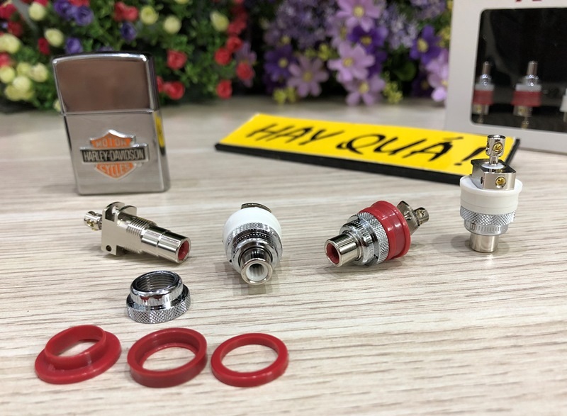

    GaoFei RHO02 Rhodium Plated Non Solder Hi-End RCA Socket Connector 2/pcs 300k/cặp.
    Loại này dùng tốt rồi (theo mình).

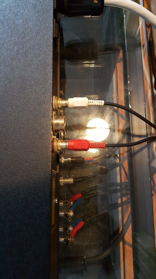

  25. phamthanghp
    phamthanghp Advanced Member
    1/1/13
    140
    136
    received_1720448478002634.jpeg hóng các bác. E thấy hợp lý chơi luôn. Thấy có cải thiện tùy theo dây. Chứ ko bị gò bó bởi dây din 5
