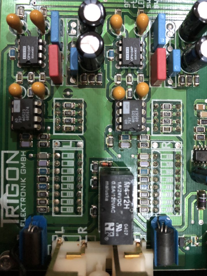

    Mạch của em như hình, ad797 có thể cắm rút được nhưng 134p hàn liền nên ko thay được. Nhưng có bác nói ad797 trên mạch là dùng cho đầu vào nên nếu thay sẽ ko tác dụng nhiều. Đúng ko bác? 6236E5AD-C465-4980-B1CD-D3D4B916C69D.jpeg
  8. ngô Tấn Phong
    ngô Tấn Phong Advanced Member
    6/5/19
    399
    1.329
    Bác ở Hà nội hay ở đâu. ?Của tôi toàn chân cắm nên thay cho cả tầng IV & LPF..

  10. linhvk
    linhvk Advanced Member
    19/2/09
    323
    62
    Bác cần thay thì mang ra thợ sửa điện thoại, họ có máy khò, rút được ngay opa134, rồi hàn đế 8 chân vào thì cắm rút thoải mái.

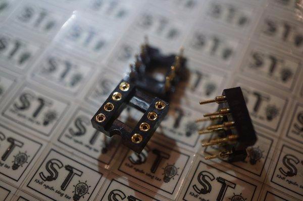

    Thay OP như thay đèn Pre trong Ampli đèn ấy.. Mõi con cho chất tiếng khác nhau.. Bác ở HN..Ra mua 15k/1c chân opam về hàn vào cắm rút thoai mái..( Con 134 cũng thành cẳm rút được). 72889cfc9dd17a8f23c0.jpg
