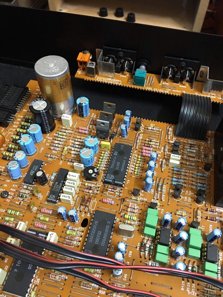

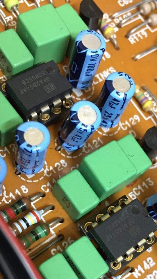

    E chào các bác. E ko hiểu gì về opam. E mới mua đầu Cd chạy Opam như thế này. Xin hỏi các bác e muốn nâng cấp lên loại tốt hơn thì thay loại nào ạ?
    E chủ yếu nghe bolero trữ tình ạ
    Cảm ơn các bác

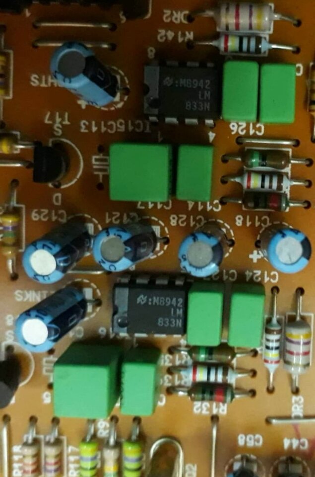

    P/s: ẢNh cuối cùng là con opam đã dc ng bán thay trên máy, Còn so với con nguyên bản thì là LM 833N ạ

    Con opa2604 cũng khá hay nếu là hàng xịn. Nó là jfet op amp. Nếu bác thích mượt mà cổ điển thì thử Ne5532 của signetics, không thì philips cũng cho âm sắc nhạc cụ tốt hơn.
    Nếu opa2604 là xịn, bác để nguyên và xem sơ đồ mạch mà thấy trở nối mass đầu vào op amp mà khoảng 22k hoặc 47k thì thay lên tầm 120k hoặc hơn xem. Có thể bass sẽ có lực hơn để nghe bolero vì khi này tổng trở tầng nhập op amp lớn, dòng ra của DAC không cần phải hoạt động quá công suất. Ưu điểm của jfet op amp opa2604 đó bác.
    Bác yên tâm,thử nghiệm thế ko hư op amp và đầu cd đâu. Vì đằng nào cd cũng đã mod rồi, mình làm thêm để trãi nghiệm, coi như là chơi hết nước hết cái nó mới đã nha bác.
