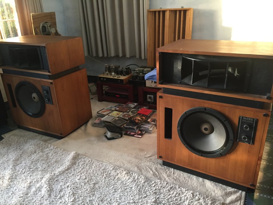

    Loa Altec Model 19 đã nhận được Giải thưởng Thiết kế và Kỹ thuật Xuất sắc từ EIA năm 1976, loa dành cho home nên không cần thay đổi phân tần đâu bác chủ ơi. Chỉ cần một con AMP đèn 2A3 gấu (càng gấu càng hay, có bóng 2A3 phiến hộp hoặc phiến đơn thì càng phê) là ok.

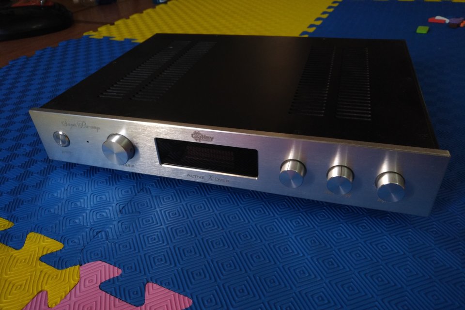

    Em có cái Active xover 2way tích hợp pre của bác Gia Huy. Có nhiều lựa chọn cắt tần số, bác chơi với Atlec 19 này ngon luôn.
    Thông tin chi tiết xem ở đây: https://vnav.vn/threads/du-dung-thanh-ly-nhieu-do.99354/
    Bác quan tâm liên hệ em nhé

    Cảm ơn bác đã có lời khen về loa at19 dẫu biết là nhà thiết kế đã rất thành công về thiết kế nhưng loa có tuổi thọ trên 50 năm thì chất lượng tụ và cuộn cảm trên phân tần đã giảm nhiều ah. Ko thể hay như lúc mới xuất sướng nữa .nên e mới cần mua phân tần mới cho e nó để e nó có thể thể hiện hết khả năng mình ah. Cung có nhiều bác bảo chỉ cần mua tụ tốt thay cho tụ trên phân tần jin thôi thì đã hay rồi nhưng e ko rành về kỹ thuật và một phần cũng muốn giữ lại phân tần jin của e nó để sau này Cũng dễ bán loa lại cho mấy bác thích phân tần jin ah.hi

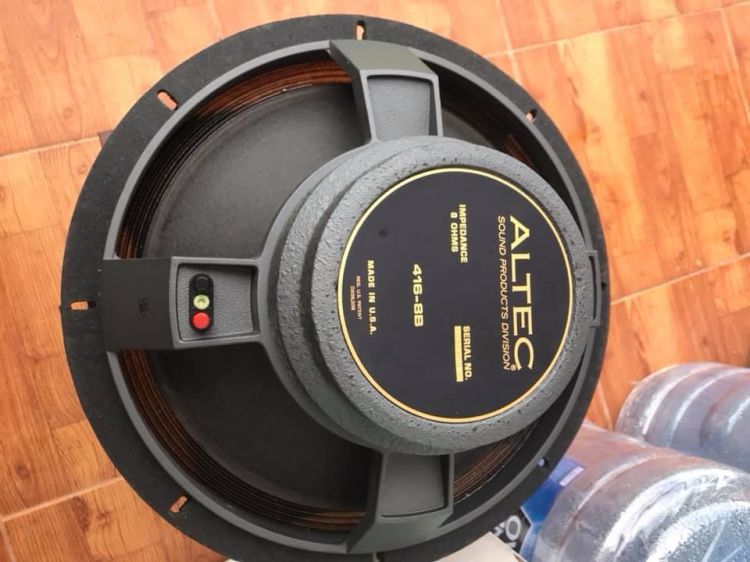

    Rất dũng cảm! nếu chơi phân tần chủ động mà có thể vi chỉnh được tần số cắt thì tốt nhất, ưu tiên phân tần đèn (tránh accuphase, vì thằng này áp đặt màu âm), nếu fix chết thì ở 1200Hz. Củ bass 416-8B có 2 loại màng; màng có số seri -4 thì trầm kinh hoàng, nghe được đủ thể loại kể cả POP, Rock (multi choice), còn màng có số seri -3 thì trầm không sâu bằng nhưng trung trầm cực hay. KHi nào cắt 2 đường tiếng OK, các dải âm đều thoát ra hết thì hãy nghĩ tới cắt thêm super tweeter nhé, và cuối cùng xử lý tổng thể hài hòa các dải bằng dây loa (riêng đến 2 công đoạn cuối cùng em sẽ quân sư cho bác). Chúc Bác thành Công!

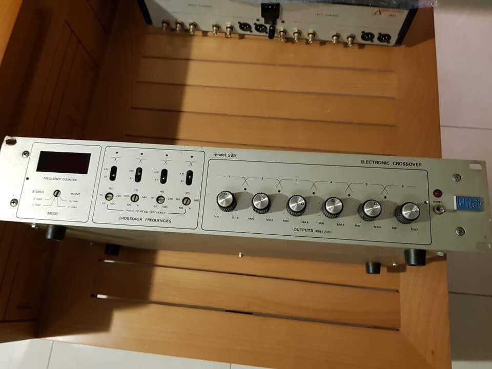

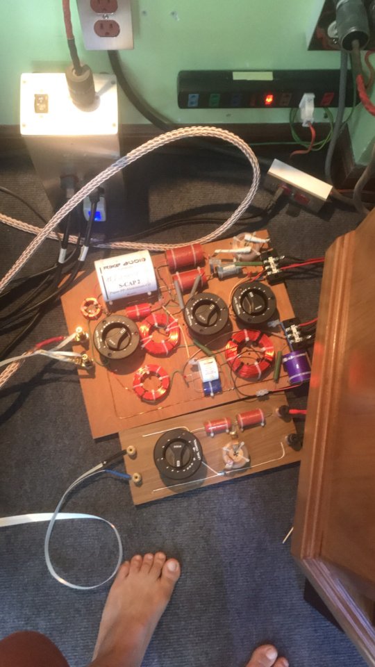

    Hi bác1906 . Cảm ơn bác dã nhiệt tình chia sẽ và chủ động lắm quân sư cho e . Đay Là phân tần bác chủ loa trước đang ghép với e nó , bác ấy bán loa cho e giữ lại phân tần lên cấu hình 5 đường tiếng . Xin bác cho ý kiến .

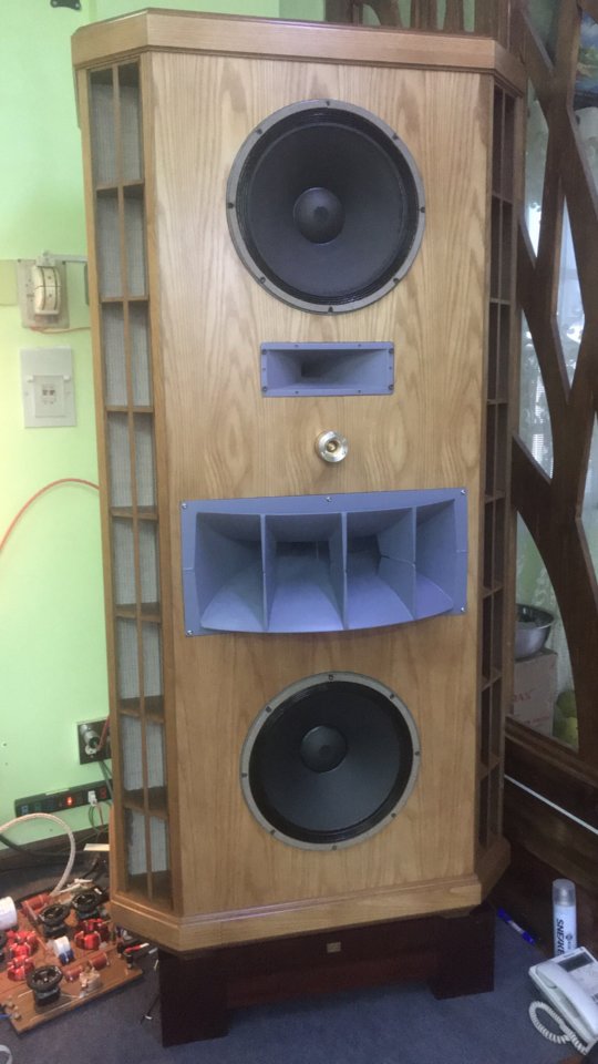

    Còn dây Là cấu hình loa của e .mong các bác tư vấn phân tần phù hợp cho e nó thể hiện ah. Tks các bác

    Lấy bộ này không anh Hiếu

    Loa bass thì đúng rồi nhưng loa mid em nhìn thì như không phải, bộ này bác muốn chơi thì phải mua củ mid 802-8g mới đúng đời của model 19

    Cái này là phân tần rời mà, bác muốn tìm phân tần rời DIY?

    Bác chủ muốn mua phân tần cho loa thì đúng hơn. Chứ phân tần chủ động nó lắp trước pow...

    bác chủ tút hiện ko phân biệt được phân tần chủ động và phân tần bị động

    Làm phân tần DIY khó làm 1 phát ăn ngay, phân tần này cần được đặc chế với điều kiện phòng nghe riêng của bác. Ngoài tiền bạc, bác cần có thời gian tự tìm hiểu, chiêm nghiệm và hoàn thiện dần với sự hỗ trợ của những người am hiểu và có trải nghiệm thực. Cái hay của phân tần DIY thì ngoài sơ đồ mạch thì phụ thuộc nhiều vào chất lượng linh kiện tụ, cuộn cảm, điện trở, và các tiếp xúc. Để thật hay thì chi phí không hề rẻ, từ hơi đắt tiền một chút đến cực kỳ đắt tiền. Nhiều người muốn khỏe nên rất muốn có sẵn hàng bê về ráp vô là xong. Làm như vậy bác đã bỏ qua quá trình "sống" cùng quá trình hình thành và phát triển của bộ phân tần và như vậy bác đã bỏ qua quá trình "khám phá bản thân mình muốn gì" trong quá trình lắp và thử bộ phân tần với hàng trăm cung bậc cảm xúc từ thô sơ đến khi bộ phân tần hoàn thiện. Quá trình "khám phá bản thân mình muốn gì" rất quan trọng để thành công trong việc chơi audio (ngộ và đắc đạo audio). Mong bác suy nghĩ thật kỹ. Ở TPHCM thì có 1 bạn trẻ tới nghe bộ phân tần DIY dành cho loa Altec của mình, rồi mượn về ghép thử loa của bạn đó, mình đã nói thông số loa khác nhau sao mà ghép, bạn trẻ đó vẫn ghép thử và thấy âm sắc tốt hơn, không gian âm hình và hình âm tốt nên mới bước vào cuộc phiêu lưu với phân tần DIY, và sau hơn 1 năm vật vã, bạn ấy có thể nói là đã thành công và rất hài lòng. Bác ở xa nên sẽ gặp rất nhiều khó khăn nếu đi theo con đường DIY.

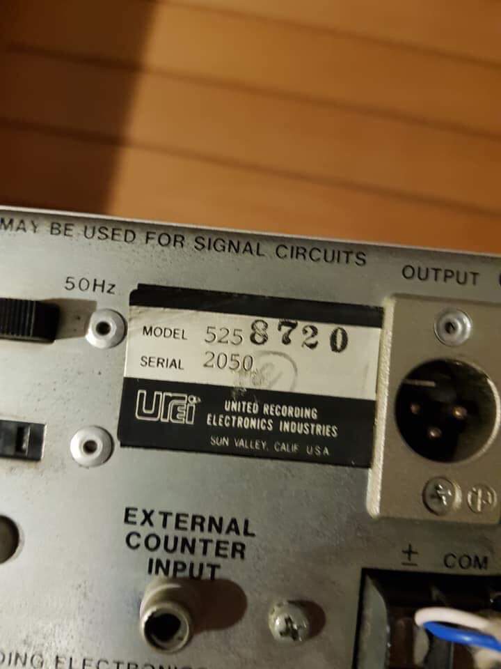

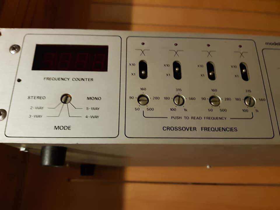

    Bâc thiện chí với em 5 way urei này ko anh em mình giao lưu sdt e 0917093888

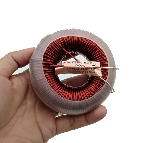

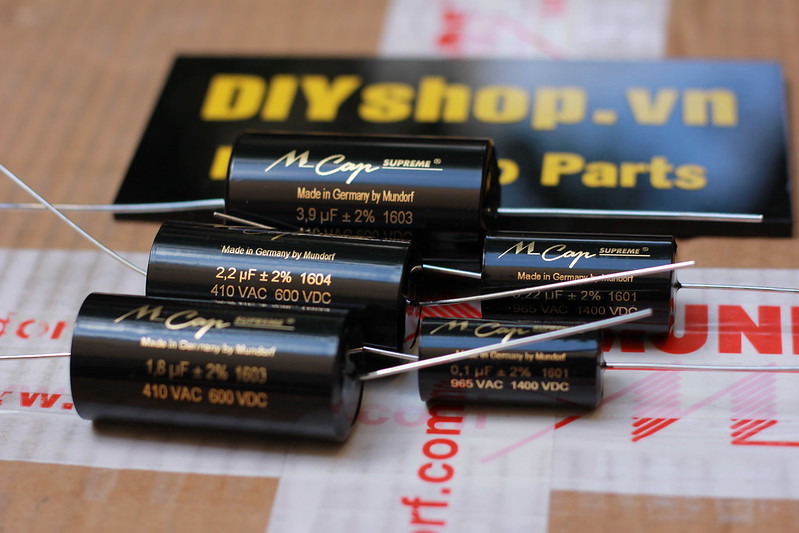

    Sau gần 1 tuần đăng tin mua phân tần cho loa altec 19 nhưng chưa tìm được phân tần ưng ý e quyết định DYI các bác ah. Hiện lk e còn thiếu 2 con tụ Mondorf N.cap shureme 15uf và 2 cuộn cảm Jantzen 6.5 mh a e nào có dư ko xài xin chia lại cho e trải nghiệm hoặc ae biết có shop nào bán tụ và cuộn cảm đúng trị sói e cần xin giới thiệu cho e e cảm ơn nhiều . Tks các bác đã xem tin .
