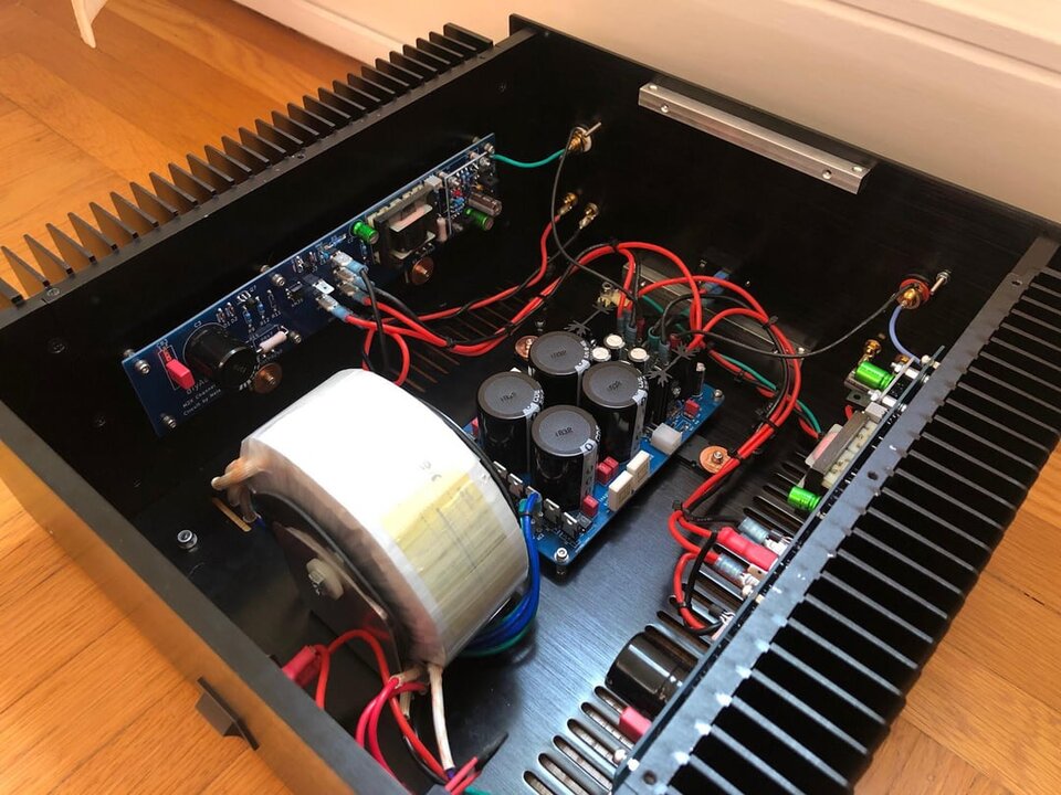

Mất thì ko mất nhưng nó méo. Nhiều người thích nghe cái méo của biến áp vì giống amp đèn (cũng dùng biến áp)
bản thân con F5 f7 nó đã giống đèn rồi. còn anh bảo không mất chắc xài đồ xịn lắm rồi. F5 tự làm thì tầm 15tr max setting, chơi cái biến áp xịn 600VA -800VA thì kéo bay xác mấy loa khó tầm trung
Biến áp nó nằm trên đường tín hiệu thì đương nhiên phải dùng hàng xịn chứ ko thể dùng hàng chợ rồi. F5, f7 mình làm rồi. Đúng là dòng firstwatt được nelson pass thiết kế để nghe giống đèn. Nhưng 2 con này nhiều hài bậc lẻ hơn so với mấy con như aleph j hay mấy con có biến áp như m2, f6 nên nghe sẽ ko giống amp đèn lắm đâu. Mà đám này thì bác có đắp đồ xịn vào thì nó cũng chỉ là 25w thôi nên vẫn phải có loa phù hợp.
