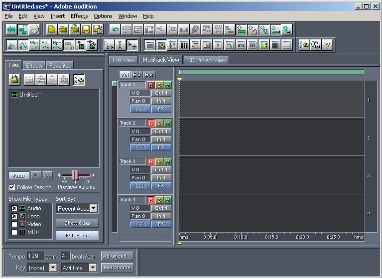

    Đây là giao diện phần mềm soạn thảo Audio : Adobe audition V 1.5
    mời các bác tham khảo

    bác thuylt ơi, nhìn giao diện...không thân thiện lắm. E thấy nhiều nút quá. Bác đã xài rồi thì cho em bít nó có dễ kô ạ?

    Con SW này dường như Basic nhất rùi đó, bởi vi là giải pháp toàn diên nên có nhiều nút núm để phục vụ các level.
    Với những nhu cầu bình thường như cắt dán, mixing, tạo xóa album, nâng hạ chất lượng, dữ liệu thì thao tác rất đơn giản.
