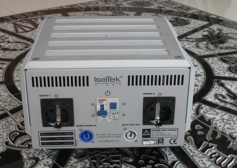

    Lão BAANH chơi một lúc hai anh em nhà này ISOTEK lại thêm một em LIOA 5000
