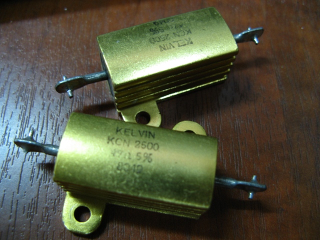

  7. DũngAudio
    DũngAudio Advanced Members
    6/12/05
    1.896
    142
    Saigon Q3.
    :p lấy cái này đi bác

    To @Khivang:Em ghè rùi và tất nhiên là Bác nói có lý, hiện tại em cũng đã có 1 em điện trở thay thế but em muốn tìm đc 1 đôi gin để thay vào.
    To @ Dungaudio: Bác Dũng ơi cái loại mà Bác chụp hình trên giang hồ gọi nó là điện trở gì ạ. Cái con đó bao nhiêu W, và nó hiện đang nằm chỗ Bác phải không?
