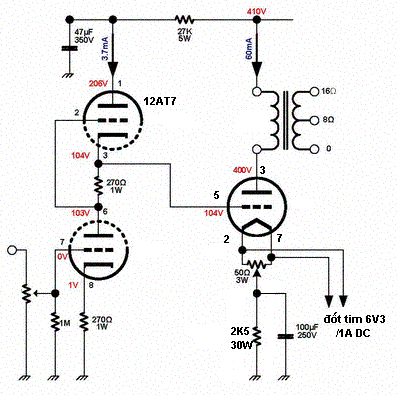

    Em đoán mò là bác VIA ráp mạch này với 6S45, sau đó thấy không hay bằng 12AT7 nên mới... tâm đắc !?
    Giá mà bây giờ Bụt tự nhiên hiện ra và tặng cho em 2 con trở 2,5K 30W thì em xin xung phong làm thỏ với cái mạch này. Vì em đang có sẵn ít quả 12AT7 chẳng biết làm gì. Còn nếu không có bụt thì em nhờ bác Via độ lại mạch cho em với 2 tầng 6H6 + 6H1P or 6H2P, cho nó toàn Nga :lol:, tất nhiên là với tụ nối tầng Nga vì cái này em cũng sẵn nốt.

    Em hỏi Bụt phụ trách khu vực SG giúp bác rồi, Bụt nói rằng có điện trở này loại SPRAGUE NOS nhưng đến 35W lận, Bụt không biết bác có xài được không và gửi cho bác theo cách nào đây ????

    Bụt đó sống ở đâu vậy, để em lấy 1 cặp.
    Thực ra mạch này trước đây bác Tdolphin có làm với 2A3 , do không xài 6DJ8 vì một lý do nào đó ( mạch của Bác Yesterday ) nên Tdolphin chuyển sang 12AT7 cho ... mạnh mẽ hơn

    Chào buổi sáng, em đã thử hết rồi, nếu dùng 6H8C thì không đủ gain, nếu dùng 6H9C thì đủ nhưng tiếng mỏng, khi vặn to lại bị vỡ tiếng, thực ra còn 1 mạch khá kinh điển là chặp đôi đèn 6H9C lại kéo 6C4C, em cũng đã thử tuy nhiên chi tiết không được tốt lắm ( có thể do đèn không cân nhau ? ).
    Nếu bác thích xài đèn toàn Nga, em xin đề nghị dùng 6H2Pi, tuy nhiên phải thay đôi trở ở mạch SRPP bằng giá trị 680 Ohm thay vì 270Ohm, cũng như điện trở giảm cao áp 2 là 56Kohm. vậy thôi ạ.

    Em chia xẻ chút thông tin liên quan đến mạch 12AT7 srpp/ 6C4C mà em cũng đã thử ráp như sau :
    1. Đúng là mạch này chỉ có thể chạy với loa có độ nhạy cao và cũng phải dễ đánh nữa.
    2. Mạch này chỉ chạy hay và ổn định khi có phần nguồn ổn áp.
    3. Tiếng có vẻ hơi cứng và ít uyển chuyển hơn so với dùng tụ nối tầng ( có lẽ do không chạy ổn áp )
    Thông tin trên chỉ mang tính tham khảo!!!!!
    Chúc các bác lắp ráp thành công.
