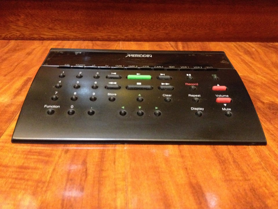

    Tên mặt hàng: Remote meridian
    Tình trạng, mô tả: Em có cái điều khiển bàn cho hệ thống meridian. Hôm nay em bấm không thấy đèn báo điện sáng và không điều khiển thiết bị được nữa. bác nào biết cái này ở đâu nhận sửa và có uy tín thì cho em xin địa chỉ nhé.
    Giá bán:1234
    Khu vực:Toàn quốc
    Điện thoại:0912453976

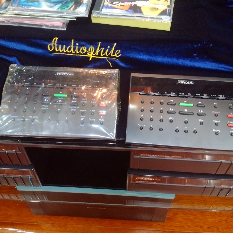

    Tôi có dư 1 cái remote như trên hình, meridian màu đen, giá bán răt hữu nghị 1650k vnd. Số đt o909759428, hiện tại chỉ nhận tin nhắn, do đang ở nước ngoài, tối này mới về tới vn
    Hàng ở hcm q7

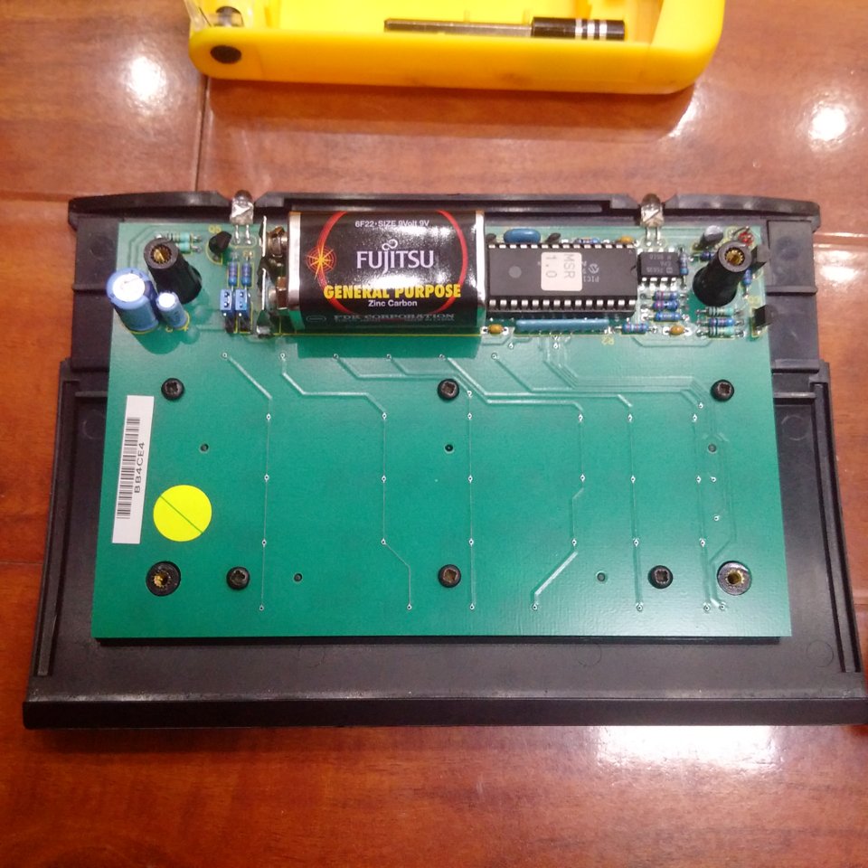

    Em tháo ra thấy có 1 con IC và mấy con lằng nhằng nữa, chỉ mong nó hỏng mấy con lằng nhằng thì chắc còn sửa được bác nhỉ.
  16. tuan1975
    tuan1975 Advanced Member
    28/11/17
    522
    149
    Hỏng mấy con lằng nhằng thì sửa dc. Bác coi con rom điều khiển tên gì? Mà có khi chỉ cháy con led hồng ngoại mua thay vào chạy phe phé ấy chớ.

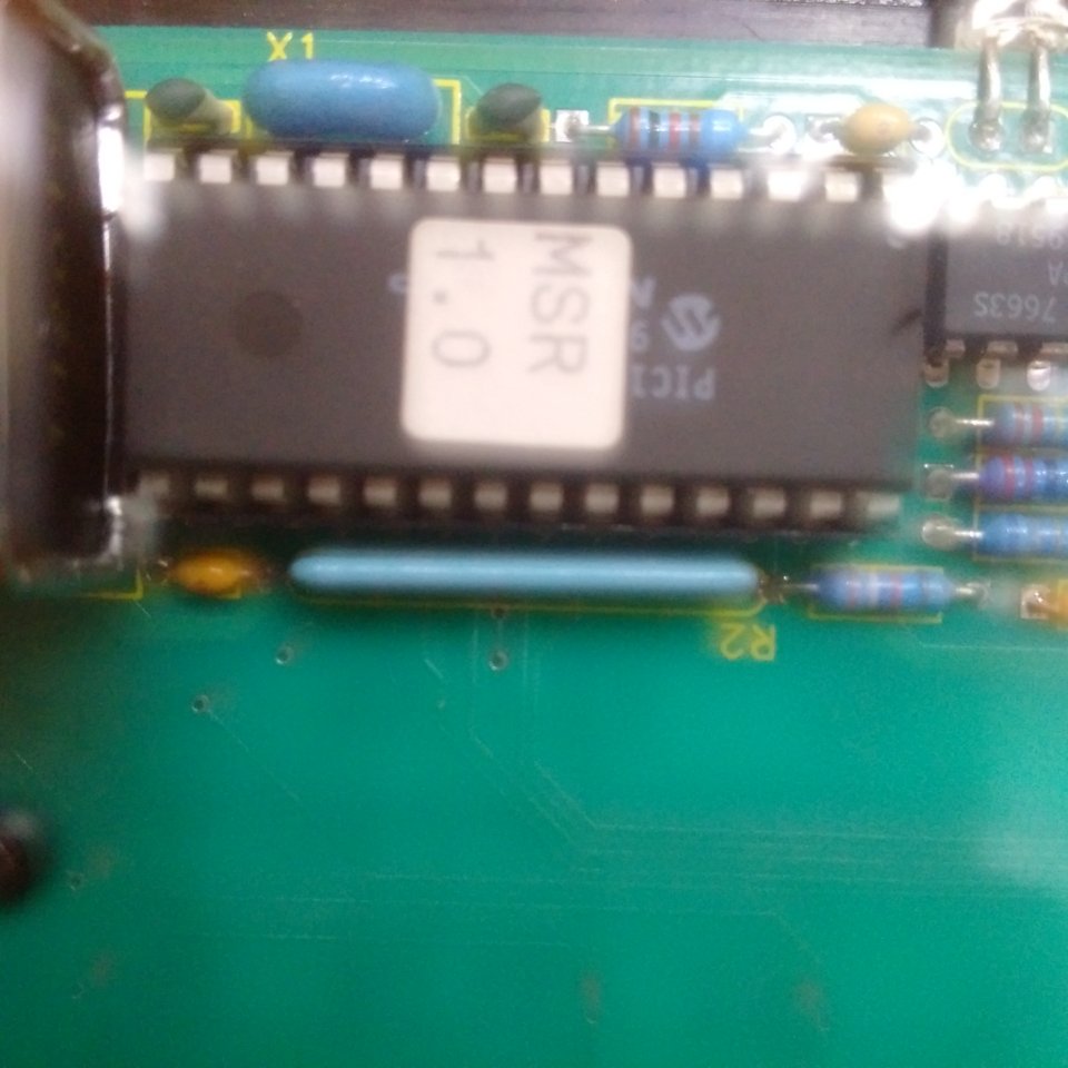

    13
    Em chụp lên đây bác xem giúp em chứ ón này em cũng không thạo lắm.
  18. tuan1975
    28/11/17
    522
    149
    Con vi điều khiển bác ạ. Con này dòng PIC16 hoặc PIC18 (vì lấp cái giấy dán) nếu hỏng con này bác mượn bộ tốt đọc code ra nạp vào là dc. Thợ toàn làm vậy á.
