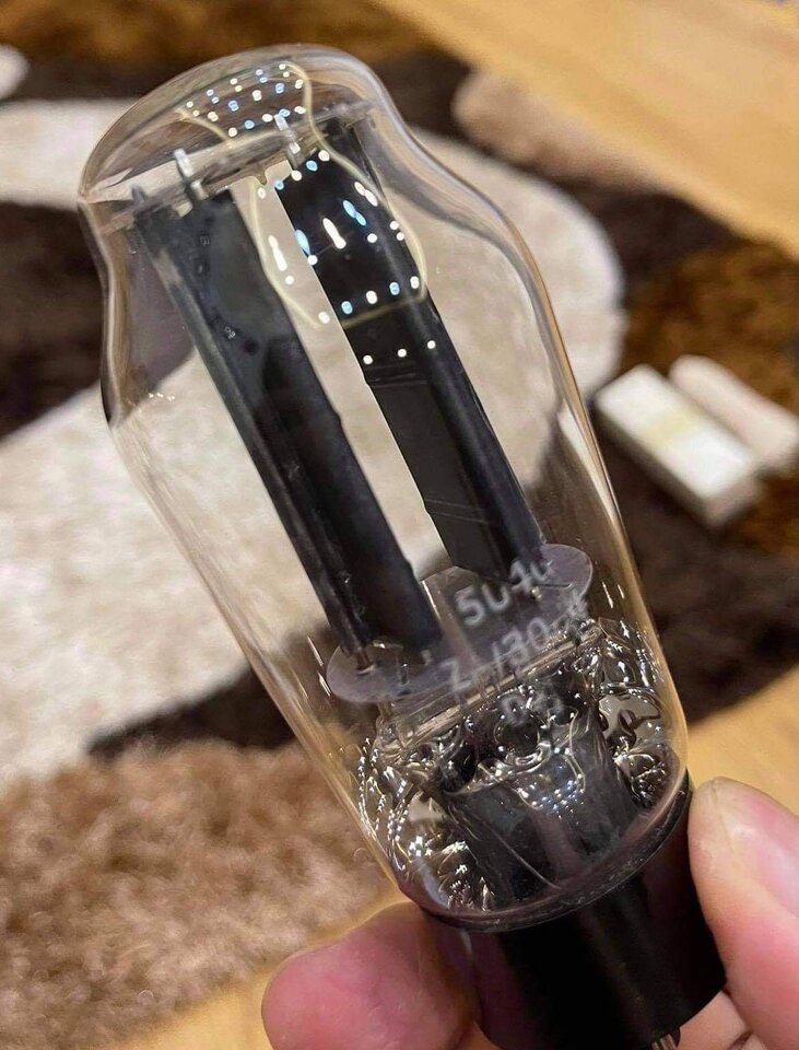

    Âm ly em scot 299c mạch theo máy là gz34 em đang thay quả nắn 5u4 thấy hay hơn . Em xin hỏi các bác đi trước là chạy lâu có ảnh hưởng gì đến bóng và tụ không ạ . Em cám ơn ạ

    Bóng này nghe được không các bác ơi

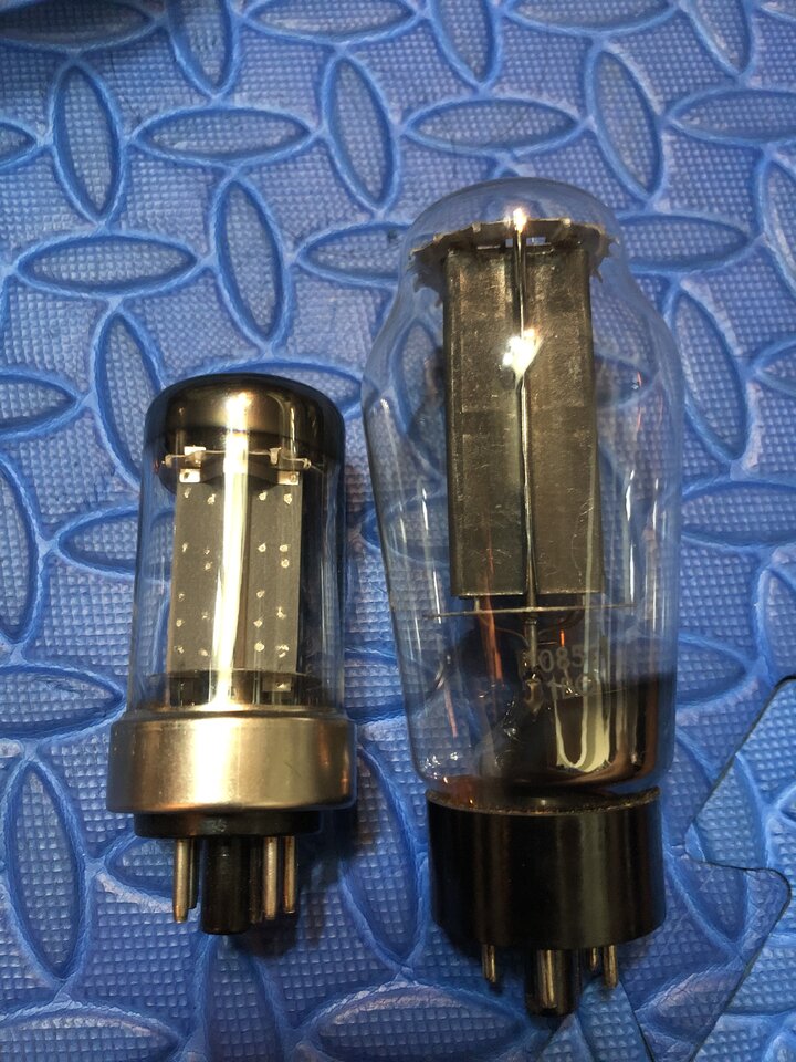

    Bóng 5u4 này thay dc cho 5ar4 và gz34 hả bác?

    5U4 sụt áp lớn hơn GZ34 lên B+ cấp cho đèn công suất thấp hơn, chế độ làm việc của đèn giảm lên nguồn đỡ nóng.

    Chuẩn anh zai em cắm 5u4 vào thấy đỡ nóng hơn nhiều anh ad nhưng điện áp nhỏ hơn khoảng 30v so với cắm gz34

    Em đang chạy hai quả này
