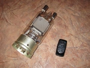

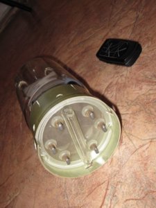

    Chào các bác, em là lính mới và không có chuyên môn về ampli đèn điện tử.
    Vừa rồi đi chợ ở Nga em có sắm được một chiếc đèn khá hay, to bằng nửa cái phích nước (đường kính 10cm và cao 30cm). Được người bán nói là đèn cho khuếch đại âm thanh có công suất khoảng 2kw. Mời các bác xem hình.
    em định chế một bộ ampli công suất để kéo đôi loa cột cỡ trung bình. Bác nào biết ở HN hoặc SG có địa chỉ nào làm ampli đèn uy tín thì tư vấn hộ em hoặc tư vấn thêm cần thêm những đèn nào để em mua một thể. Bên này khá nhiều đèn đện tử được sản xuất từ lâu nhưng còn mới vì chưa sử dụng.
    Đèn này tên là GU-80 (ГУ-80),
    Cám ơn mọi người.

    Ui, em thành thật khuyên bác nên chọn đèn khác, nhỏ hơn chút xíu đi. Chưa làm ampli đèn bao giờ mà bập ngay vào em này e lành ít dữ nhiều bác ơi.
    Công suất trung bình thì cỡ em đèn 6L6 hay 807 là dư sức rồi đó bác.

    Kỳ thi Sumo lần này có bác Tuan Anh trong SG dự thi với sản phẩm là amply đèn ГУ-81М (anh em họ hàng với ГУ-80), bác thử liên hệ xem sao.
    Chi tiết bác xem thêm ở đây: http://www.vnav.vn/forum/viewtopic.php?f=60&t=31540
    Tuy nhiên sử dụng đèn điện tử công suất lớn như trên khá nguy hiểm, bác nên cân nhắc kỹ :D

    Không phải khá nguy hiểm mà là quá nguy hiểm và quá khó ạ.
    Thao tác với điện áp cao như vậy cần kĩ thuật cứng một chút.Hơn nữa kiếm cục OPT chịu được áp cao như thế và công suất như thế thì...em ko dám nghĩ đến.Có chăng đầu // nhiều OPT.
    Em cũng có quả giống bà mà chỉ dám dùng lưới 2 làm anode định lắp amp thôi đó :lol:

    Thực ra bác chủ topic không định tự lắp, mà cần tìm người lắp amp sử dụng đèn này thôi, tuy nhiên nếu có lắp xong thì như em nói, việc sử dụng đối với người chưa có kinh nghiệm cũng là khá kinh nghiệm.

    Cám ơn các bác đã góp ý và tư vấn. Hihi, thấy con đèn khủng quá nên ham, thôi đã mua về rồi thì để trưng bày vậy, không dám chơi nữa. Nguy hiểm đến tính mạng quá. Hoặc bác nào cần bóng này để ráp đồ dự thi SUMO thì liên hệ.

    Cặp đèn ГУ-80 kia có thể bác không dùng nhưng nếu kiếm được chân đế (socket) với chụp cho cặp núm cho nó thì bác bảo chúng em nhé, trong diễn đàn đang có mấy bác kiếm món này mà không thấy thì phải :D

    Còn về cái bóng khủng ГУ-80 thi có chân đế nguyên bản bằng sứ, giá khoảng 150K VND. Em đã đặt họ rồi sang tuần lấy thôi. Nếu bóng này dùng nguy hiểm có lẽ em sẽ phải trả lại họ để mua bóng khác.
