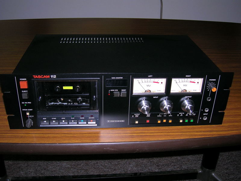

    TASCAM 112mkII là OK nhất trong tầm tiền này cả về thu và phát cộng thêm yêu cầu của bác là 2 đồng hồ VU

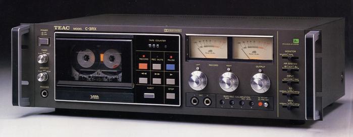

    Em đề xuất với bác chủ :
    TEAC C-3RX
    TASCAM 112 (hoặc 112 MK2)

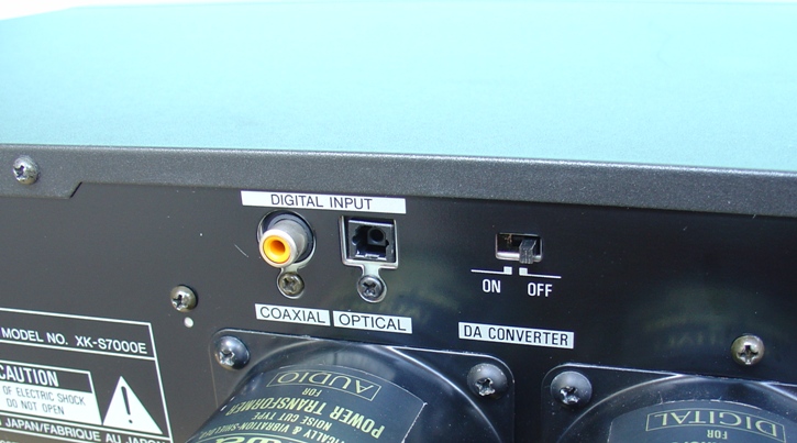

    Do bác chưa biết đấy thôi, cũng có vài model Cassette Deck có làm DAC, đây ạh:

    Em thấy không có gì là ghê lắm về vụ DAC trên Cassette Deck .
    Các bác thấy vụ DAC trên các khối Amply , đấu nối In vào qua cổng OPTICAL hay Coxial . Cái đó giup đưa luôn tín hiệu từ nguồn số Digital chuẩn PCM như CDP ,LDP , MD vào thẳng luôn Cassette Deck (gọi nôm là Build In )
    Qui trình thu từ CD , LDP ra Cassette Desk bao giờ cũng gồm : Digiatal --- giải mã D/A--Analog--Khuyếch đại ---qua cáp Audio -- dẫn đến Cassette Deck
    Khi Cassette Desk có DAC , đưa thẳng Dígital --- Optical In ---(DAC build in)---khuyếch đại và đến từ thu
