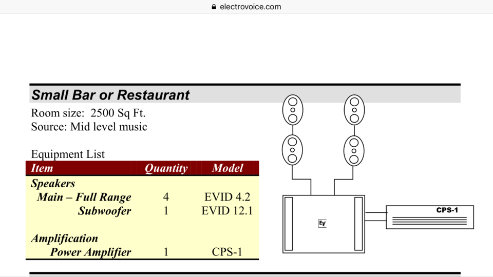

    - đổi sub điện để hát kok thì mình nghe nói từ lâu rồi. Tuy nhiên vụ ghép sub 12.1 vào 6.2 là hãng nó tư vấn ghép vì nó có mạch crossive bảo vệ loa. Mạch đấu như sau: ampli ...> sub 12.1 ...> loa.Bác xem giữ lại dc ko?

    Vang số chắc em sẽ chọn JBL KX200, hoặc con Behringer XR-12 cũng tiện. Công suất em chơi qua các dòng QSC, CA, Crown và cuối cùng chơi Crown đến bây giờ.
    MX 400 nó là effect, tiếng hát ra bay bổng hay vang vọng chính là nó đó bác. Đầu phát cứ Việt KTV thôi bác. Em thì dùng máy tính. Mic Shure thì SM58 bác nhé. Cũng ko quá chú trọng mạch bảo vệ vì khi setup vang số mình đặt tần số ko cho vượt ngưỡng phù hợp với phòng mình rồi.
    Nếu không quá cầu toàn, phòng nhỏ khó phát huy hết chức năng của thiết bị. Tuỳ bác quyết định.
