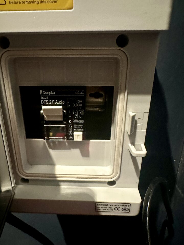

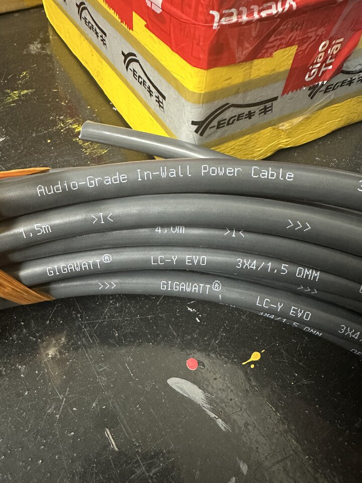

    IMG_5929.jpeg IMG_5945.jpeg Bác chủ thử tham khảo lựa chọn này xem?
