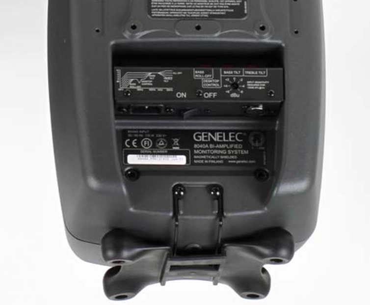

    mình ở hà nội đây là ảnh chỗ cắm và thông số của loa, bạn xem giúp mình với
    The 8040A Specifications:
    Maximum sound pressure level: 105 dB
    Frequency response: 48 Hz - 20 kHz (± 2 dB), 45 Hz - 21 kHz (-3 dB)
    Crossover frequency: 3.0 kHz
    Driver dimension: Bass 6.5 in + Treble 3/4 in metal dome + DCW™
    Amplifier power: Bass 90 W + Treble 90 W
    Dimensions: H x W x D 365 x 237 x 223 mm with Iso-Pod™
    Weight: 8.6 kg (18.9 lb)
    Connectors: 1 x XLR analog in

    Mình tra hình trên mạng thì thấy dây nguồn dùng loại dây cắm của máy tính.
    Còn dây tín hiệu là loại XLR
    Tùy theo khả năng đầu tư mà bạn chọn thôi. Từ 100-200 cho tới cả tiền triệu bộ đó
    Còn nếu gần nhà mình bạn có thể qua nhà mình mình hàn giúp các loại dây đó sau khi bạn có đủ phụ kiện. Cần làm luôn cho bạn cả cái triết áp to nhỏ cho bạn nữa...
