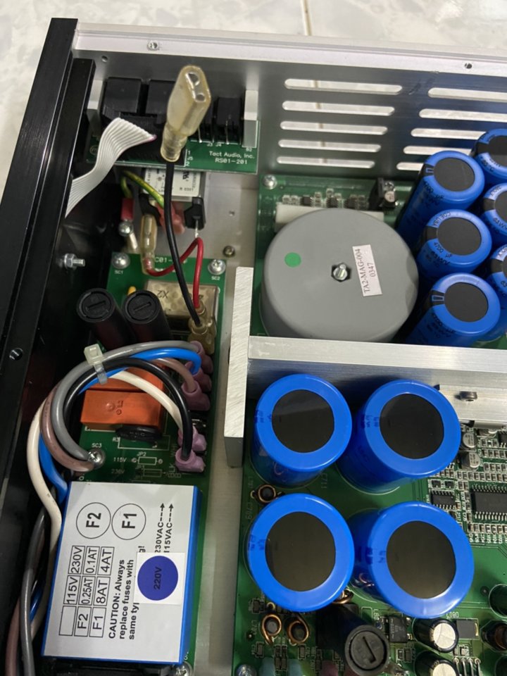

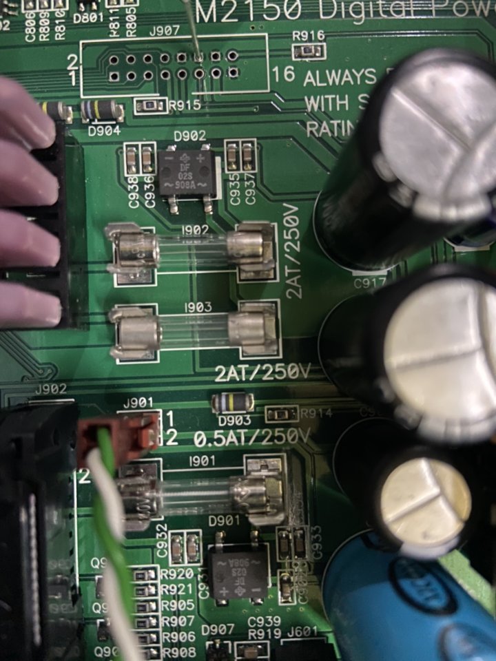

    Em có con amply Tact s2150 muốn thay cầu chì nhưng em ko hiểu ký hiệu nhờ các cao thủ chỉ bảo dùm nên thay loại nào vừa tầm mà chất âm hay thanhk các bác IMG_0085.JPG

    Có 2 loại thông dụng, 20mm và 30mm. Bác coi của bác là size nào thì tìm mua size đó. Thông số thì có trên hình chụp rồi, 2 cái 2A và 1 cái 0.5A.

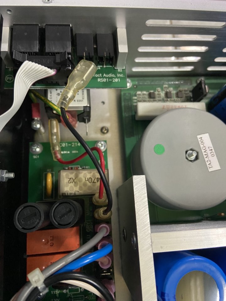

    3 cái cầu chì bác chụp nếu có thay cũng không giải quyết đc vấn đề gì, nó là cầu chì bảo vệ mạch điều khiển thôi. Bác phải thay 2 cái càu chì nằm trong ống cạnh 2 cái rơle đóng nguồn màu cam và 1 cái cạnh 4 con tụ màu xanh ở mạch công suất ấy.

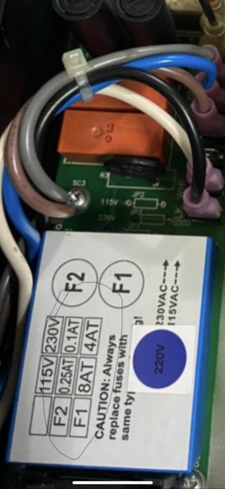

    IMG_0086.JPG xin bác chỉ hướng dẫn cách để em thay

    Nếu cụ đang dùng 230v thì thay con F1 4A 20mm, đây là con dùng cho biến thế mạch công suất luôn đó. Con F2 0,1A ko cần thiết. Con trên mạch công suất cụ xoáy ra xem bao nhiêu A? Nói chung ưu tiên quả F1 4A nhé.

    Hai cái ống màu đen bên nào là F1 và bên nào là F2 hả bác

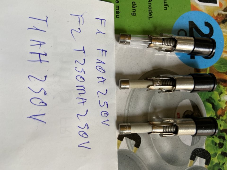

    Con F1 theo ảnh bác chụp thì để điện 115v cần 8 A. Để điện vào 220v thì phải 8A. Nếu an toàn cho cầu chì thì để luôn 10A, nếu đúng thiết kế thì để theo hướng dẫn

    Dòng điện em đang xài là 220v ạ
