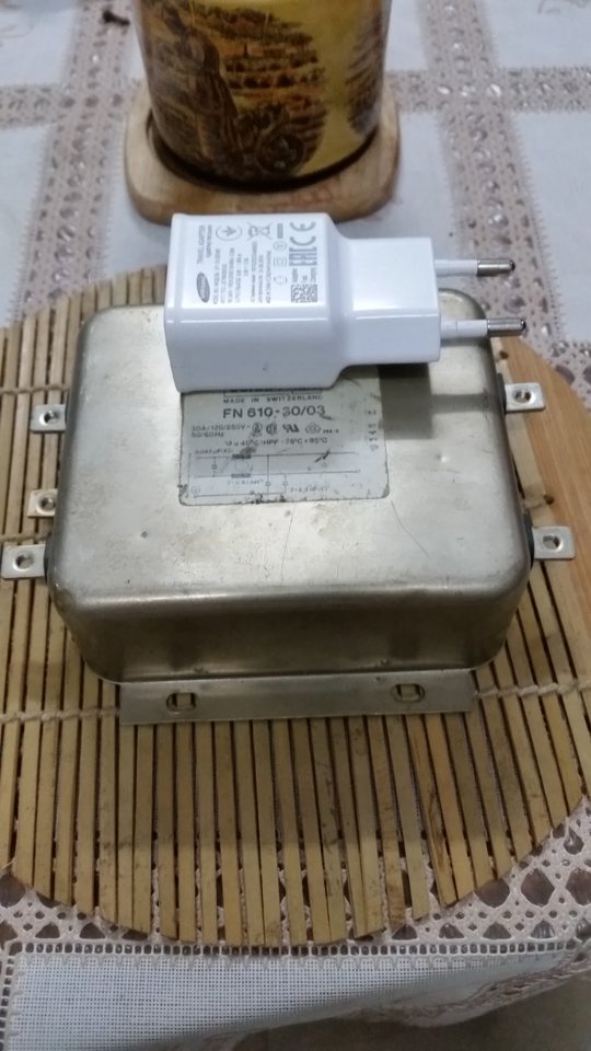

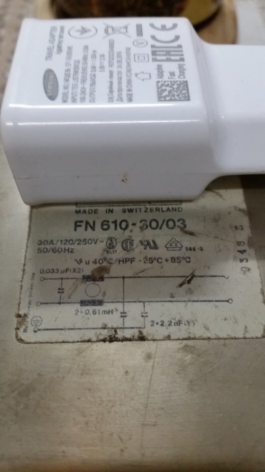

    Trong y học đúng là có hiệu ứng "giả dược". Khi người bệnh được chữa bởi thầy thuốc nổi tiếng hoặc thuốc giá đắt thường khỏi bệnh rất nhanh dù thực ra là chỉ dùng 1 viên bột mì.
    Nhưng trong audio, có những loại phụ kiện rẻ tiền nhưng lại cho kết quả kinh ngạc dù trước đó người nghe không tin vào tác dụng phụ kiện.
    Như thay cầu loa bi-wire hoặc dùng lọc điện như hình trên. Ban đầu, em cũng không tin nhưng lắp vào thì thấy thay đổi tích cực ngay rất rõ rệt.
    Chỉnh sửa cuối: 15/9/17
