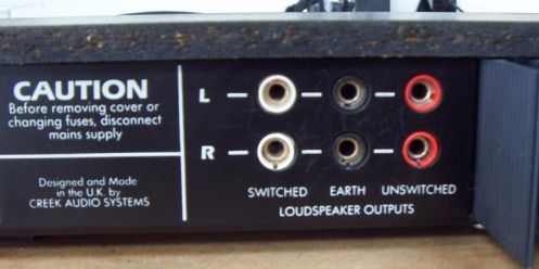

Cắm dây loa ở Amp Creek 4140s2 .

    Theo như hình mặt sau của Creek 4140s2 , cắm dây loa ra sao vậy các Bác ? Có thể cắm cho 2 loa được không ? Nhờ các Bác hướng dẫn dùm .Trường hợp chơi dây bi-wire thì sao ạ ? loa mình có 2 cầu .

    Không ai giúp hết . Tự mò ra . ( cắm headphone ở mặt trước máy )
    - cắm dây loa ( left + right ) 2 lỗ trắng / đen ( switched / earth ) : chỉ nghe được headphone , loa không nghe được .
    - cắm dây loa 2 lỗ đen / đỏ ( earth / unswitched ) : nghe được cả 2 headphone + loa .
    Chỉ biết đến đấy thôi :)
