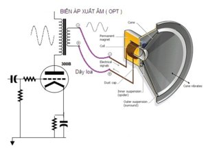

    Nếu các bác đồng ý với em là phải liên tục đổi chiều dòng điện chạy qua Loa thì nó mới kêu , vậy làm thế nào ampli đèn làm cho loa kêu được ? em xin tiếp tục với 1 mạch điện ampli đèn kinh điển thời sơ khai , đó là ampli đèn 300B Single ended :
    Nhìn vào cuộn dây thứ cấp của biến áp xuất âm, không khó để nhận thấy chỉ có tín hiệu điện thanh hình Sin đổi chiều liên tục mà thôi, hoàn toàn không có thành phần điện 1 chiều cố định nào trong cả cuộn thứ cấp lẫn cuộn Bô bin Loa.
    Sau này khi ampli đèn Push pull ra đời, nguyên lý của cuộn thứ cấp trong biến áp xuất âm vẫn thế chả có gì khác .

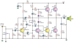

    Thế rồi linh kiện bán dẫn ra đời, lúc đầu người ta vẫn dùng biến áp xuất âm để phối hợp với Loa và cũng không để bất kỳ 1 dòng 1 chiều nào ra Loa.
    Rồi cục OPT nặng nề cũng phải ra đi, nhường chố cho mạch bán dẫn kinh điển chạy nguồn đơn, không có cách nào khác, người ta phải dùng 1 tụ hoá lớn gọi là tụ xuất âm chặn trước ngõ ra loa , mục đích là chỉ cho phép dòng điện xoay chiều đến được loa mà thôi, còn điện 1 chiều thì nghỉ khoẻ nhé cưng :lol:

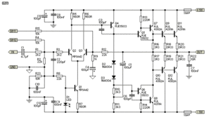

    Đó là chuyện ngày xưa, còn bây giờ thì quanh đi quẩn lại cũng chỉ có 1 loại mạch dùng Sò CS ( có thể là BJT, Fet... ) và luôn dùng nguồn đôi, tức là 1 cặp cao áp có giá trị bằng nhau nhưng ngược dấu, linh kiện được lọc lựa sao cho cặp sò công suất luôn làm việc giống nhau nhưng ngược chiều để tự triệt tiêu nhau trong điều kiện tĩnh, mục đích làm sao cho chỉ có dòng điện xoay chiều đến được loa mà thôi, vẫn chưa yên tâm, người ta còn chế thêm 1 mạch dò DC ( còn gọi là mạch bảo vệ loa ) để canh me cắt ngay bộ Loa yêu quí ra khỏi mạch khi có sự rò rỉ DC trên ngưỡng qui định
