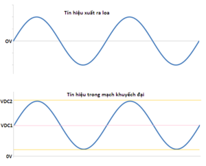

    Xin cảm ơn bác đã giải thích, nhân tiện em gửi thêm cái hình mô tả sự khác nhau giữa tín hiệu trong mạch khuyếch đại và tín hiệu chạy trên dây loa, về bản chất cũng là tín hiệu sin thôi, nhưng mà tín hiệu điện thanh ra loa thì giao động quanh điểm Zero Vôn, còn tín hiệu đi trong mạch khuyếch đại lại giao động quanh mức VDC1, khi không có tín hiệu ( trạng thái tĩnh ) thì ở dây loa là 0 Vôn ( thực tế có thể là vài mili Vôn đối với ampli bán dẫn ), còn trong mạch khuyếch đại thì ở mức VDC2.
    Từ đó ta có thể dễ dàng nhận thấy dây loa không cần phải xác định chiều. Tất nhiên các bác tự xưng là audiophile có quyền tin rằng dây loa có chiều, em không dám phản bác vì đó gần như là tín ngưỡng , mà đã là tín ngưỡng thì đến Galilee cũng phải lên dàn thôi :(
