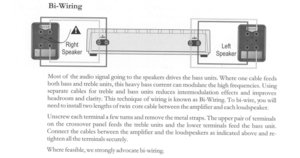

    Đôi QUAD 11L nhà em nó có 2 cặp cọc đấu, HF và LF, AMP của em thì chỉ có 1 cặp thui. Khi mua loa về thì đã có sẵn 2 cái cầu rùi, em cứ để nguyên 2 cái cầu nối đó và đấu dây từ AMP ra bình thường, nghe bình thường. Nếu thế thì chẳng có gì để hỏi. Khi em đọc tài liệu hướng dẫn của loa thì thấy thế này: ( mời các Bác xem hình ạ)
    Ra chỗ bán loa thì thấy nó có bán cái dây 2 chia ra 4 ( nó bảo để cắm cho loa có 2 cặp cọc ) , em nghĩ là mua làm đếch gì cho tốn, dùng cái cầu nối thì cũng thế thôi chứ? ( Chia 2 từ cọc ra của Amp với đến cầu rồi chia thì khác gì nhau đâu, điện nó chạy nhanh lắm mà?? :cry: )
    Mời các Bác cho cao kiến!

    chắc bác đang thắc mắc loa 2 cầu ấy nhẻ ? cái này để dành chơi 2 ampli bác ui, hoặc chơi bằng amp nào có cả 2 kênh

    Re: Dùng dây 2 --> 4 hay là dùng cầu để nối 2
    Vụ này của bác đúng là chơi bi-wire rùi , bác không có 2 nguồn công suất chơi LF, HF độc lập thì cứ để cầu mà xài. Mua dây làm gì cho tốn , hay tại chất lượng dây tốt hơn chất lượng cầu ??? :lol:
