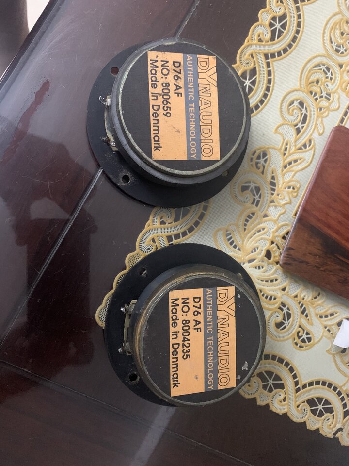

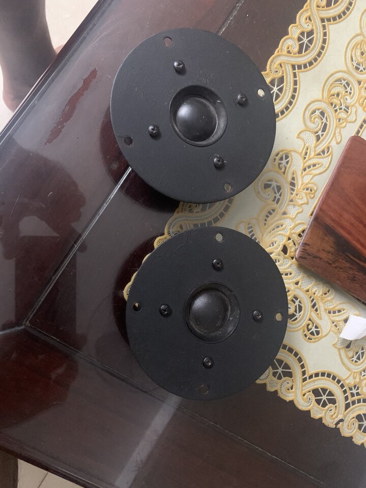

    Tên mặt hàng: thanh lý cặp treble Dynaudio made in Denmark
    Giá bán:900000
    Khu vực:Hải Phòng
    Điện thoại:0914299186
    Giao hàng: toàn quốc

    Sao đôi tép này nhìn lạ vậy bác chủ nhỉ, ko biết từ model nào của Dyn

    Củ loa tép này không phải của Dynaudio nhé !!

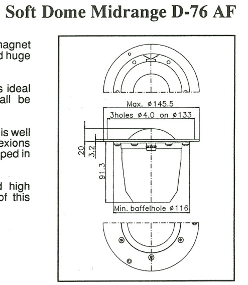

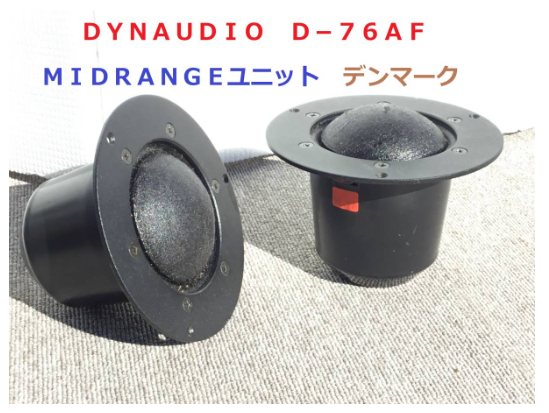

    Ký hiệu của Dynaudio D76 thường là ghi theo đường kính của vòng coil theo e biết D76 là củ trung dome và tem này Dyn cũng ko dùng kiểu chữ này

    Tép của Dynaudio là dome lụa rất mỏng, thưa và phần dome nhô lên là khá cao. Các củ tép thông dụng của Dynaudio là D21 và D28 là đường kính của coil. Nếu coil D28 là 1.1 inch - khác các tép phổ thông khác là 1 inch !

    Bảo sao nhìn khác đôi của e thế
