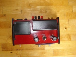

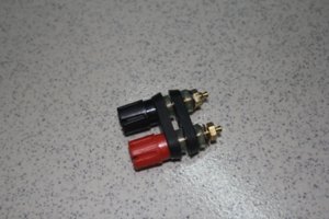

    Mình là newbie muốn hỏi thăm các Bác giúp : Cọc gắn dây loa của Chassis amp đèn khoan lỗ chạm vào chassis có ảnh hưởng gì không ạ ?

    Chắc bác hỏi đùa. Nếu cọc đen chạm chasis thì có thể không sao, còn cọc đỏ chạm thì nguy cơ bùm chéo là rất cao :mrgreen:

    Mình phải khoan rộng hơn phải không Bác ? Và khi nhét cọc loa vào phải lựa cho nó nằm giữa vòng tròn cách trên - dưới + chêm long đên nhựa phải không Bác , hay là phải quấn chút băng keo vòng cọc loa ngay chỗ tiếp xúc với chassis ?

    Nếu em không nhầm thì bộ cọc loa của bác đã có phần nhựa to hơn phần lõi rồi, bác chỉ cần khoan để phần nhựa đó lọt khít vào lỗ khoan là đẹp. Thường em khoan lỗ 10 hoặc 11 tùy loại cầu đấu loa.

    Miếng nhựa mình kiếm ở ngoài nhét vô chứ không phải của nó . Mình chỉ sợ phần răng vặn ốc chạm vào thành Chassis thôi . chắc phải lót ống cao su tóp vào cọc loa cho chắc ăn . Cám ơn Bác nhé .

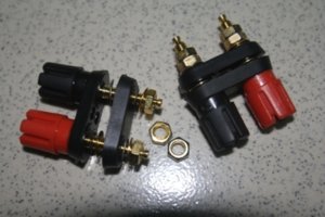

    Loại cọc ra loa này mình lắp nhiều rồi , khoan lỗ ra cọc loa bác đo tâm cho chính xác , nhìn kỹ bên phần nhựa bên lồi , bên lõm bên lồi ra là tiết diện lỗ bác cần khoan , chọn mũi cho đúng cỡ , khi lắp vào phần lồi ra định vị chính xác vừa khít cọc ra dây không cần lót gì thêm , làm đúng cọc ra dây sẽ không đụng ra chassis được
    khi lắp tốt nhất đừng cho cọc nào chạm sườn , vì khi lắp về lý thuyết phải chọn mass đúng chổ ra chassis mới hay :mrgreen: loại cọc loa này ngon bổ rẻ dùng khá ỗn .

    Cái của mình chắc hàng dổm quá . 2 miếng nhựa đen để ốp vào chassis đều lồi ra , mình đành phải chế long đền nhựa dẻo lót vào rồi khoan theo đ/kính của long đền nhựa .Cám ơn Bác .

    Bác dùng mũi khoan đường kính bao nhiêu vậy bác Mit ơi?

    10 ly Bác à . bằng cái long đên nhựa 10 ly .

    Đúng rồi khoan mũi 10 ly vừa khít luôn .

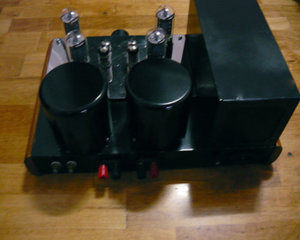

    Bác xem cái Ampli Pushpul "clone" vừa lắp xong chạy rà chưa giao cho anh bạn già nghèo mà ham ....đèn , nghe tốt lắm schematic Clone Dynaco ST70 fix chút đỉnh vì dùng bóng rẻ tiền 6П3C OPT thi công UL 6k6 /8 omh cấu hình 6П3Cx4 6H1П x2 6Ж1(EL95) phần chasis thì Clone Master sound dueventi :mrgreen: nhung đổi PSU sang trái cho thuận tay , cọc loa dùng loại bình dân y chang của bác chủ topix :mrgreen:

    Push-Pull 25W/chanel không thoát cathode luôn :eek: . Không hàn vô chassi nghe không hay bác ơi.

    các bác cho e hỏi, cọc loa này làm bằng chất liệu gì ?

    Cọc này là hàng chợ rẻ tiền đa số làm bằng đồng mạ 1 lớp hóa chất tạo màu giống vàng không có tí vàng nào đâu :mrgreen: , sau một thời gian nó bay màu trơ đồng oxy hóa đen xĩn , tiền nào của đó . DIYer it tiền mua rẽ cho có lắp chơi , muốn loại khá chút vào shop mà mua

    Em lại sợ không có tý đồng nào đâu chứ, nhẹ lắm, chắc không phải đồng :(

    Em dùng hết cọc loa mua ở shop rồi, nên cái ampli sau cùng đang dùng loại này
    Nói chung là rẻ, lắp ào vào, khi nào thay thì thay, đơn giản ấy mà

    6Ж1 / EF95 chứ !

    Hehe bị bác bắt giò , bác tinh mắt thật 6Ж1 = EF95= 6AK5 =6J1 =5654W mình type nhầm đó mà :mrgreen:
