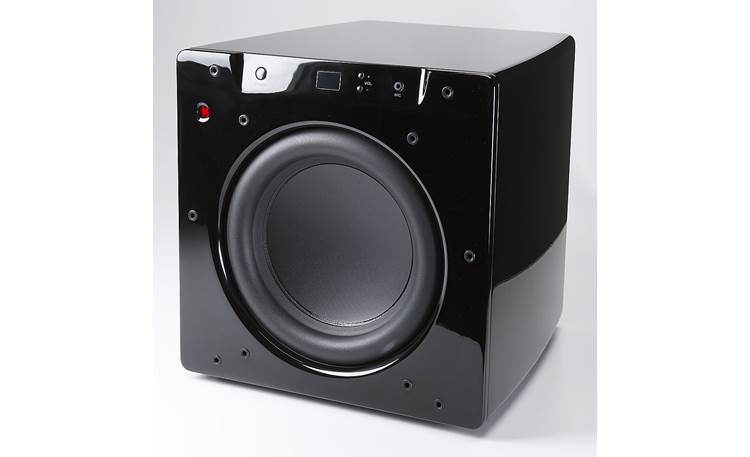

    Chào các bác,
    Em có con subwoofer Velodyne Optimum 10 bị lỗi nguồn. Tiếng trầm của nó rất hay. Mở ra xem thì củ loa của nó quá đẹp và gấu. Nên em tính mua cục đẩy để chơi nó như một sub hơi.
    Thông số amply của con Optimum 10 theo spec của nó thì là 1200w RMS Power; 2400w dynamic.
    Nhờ các bác có kinh nghiệm hay từng chơi kiểu này tư vấn giúp em; nên chọn cục đẩy kiểu gì với ạ.
    Có phải chọn riêng cục đẩy cho loa sub hay có thể chọn cục đẩy thông thường? Cục đẩy thông thường là dùng cho loa toàn giải; mà mình mua để kéo mỗi dải trầm dưới 100w thì có bất hợp lý không? Phần giải còn lại coi như phí...điện phải ko các bác?
    Thanks!

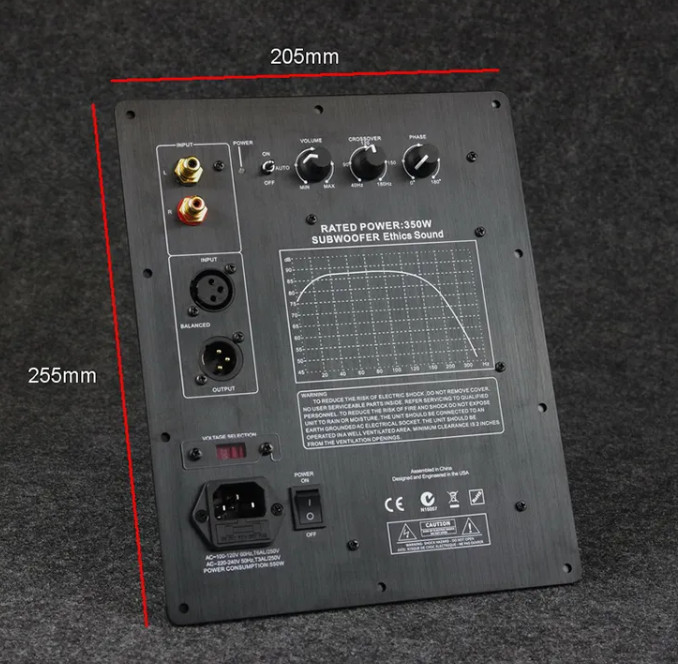

    Mình cũng bị tình huống giống hệt bạn (cục sub cũng giống bạn luôn), Giải pháp của mình là mua một cái mạch ampli sub khác thay cho mạch ampli của sub (tuy không phát huy hết được các tính năng gốc của sub nhưng nghe cũng ổn). Hiện tại thì mình cũng không để mạch ampli gắn vào thùng sub mà để rời ra ngoài cho mát. 2023-08-25_ampli sub.jpg

    Mình thử dùng amply nghe nhạc để đánh, class A 300w vậy mà cũng không ăn thua gì. Xem xong bộ phim là amply nóng bỏng. Mỗi con loa sub mà nó hút công suất kinh thật. Chắc phải chọn đẩy dòng class D

    Dòng này b nên quan tâm đến machij class D cho nó gọn nhẹ, chứ class A mà đủ để đánh con này thì hơi oải, mạch gốc nó cũng là class D mà. Nếu biết chắc chắn nó lỗi nguồn thì nên tìm thợ sửa hoặc thay nguồn thôi b, chỉ sợ nó lỗi mạch công suất class D này thì khó sửa thôi.

    Theo thông số thì hãng xài con class D cả ngàn W. Mà bác dùng con class A có 300W thì nhanh hỏng amp thôi.

    cách đây 5-6 năm gì đó còn optimum 10 của mình cũng chết board, bật lên ko thấy tín hiệu gì, mình đặt hãng nguyên cái board hết đâu gần 400usd ship về VN, board 220v, mình thay xong xài tới giờ ko bị gì.
    case của bạn, bạn ghé a Uy ở gò vấp, bác ấy thay cho nguồn mới có khi còn xịn hơn của hãng là xong, trước mình ko biết nên phải mất công và tốn kém vậy.

    Báo cáo các cụ, em đã mua một cục pow cũ của hãng Crown, giá rẻ ; đánh chế độ cầu (bridge) cho con sub chết nguồn Velodyn. Kết quả tuyệt vời. Các cụ có subwoofer xịn mà chết nguồn thì lưu ý.
