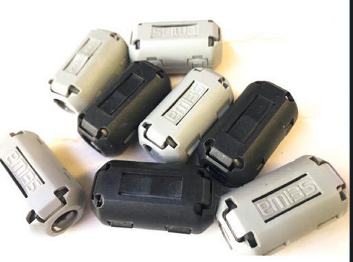

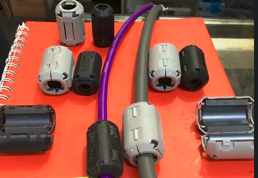

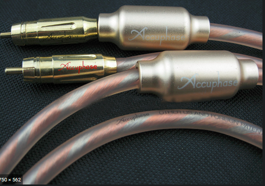

    Chào các Bác,
    Em thấy trên chợ điện tử bán nhiều cục lọc nhiễu sóng, từ (như hình) cho dây tín hiệu âm thanh. Có bác nào đã dùng chưa ạh và có hiệu quả không ạh. E cũng mua về thử mà cũng thấy chẳng tác dụng gì cho việc loại bỏ tiếng xì nhiễu của âm thanh. E cũng thấy 1 số loại dây tín hiệu đắc tiền cũng có cục này. Các bác nào có kinh về vụ này xin cho lời khuyên ạ. Thanks

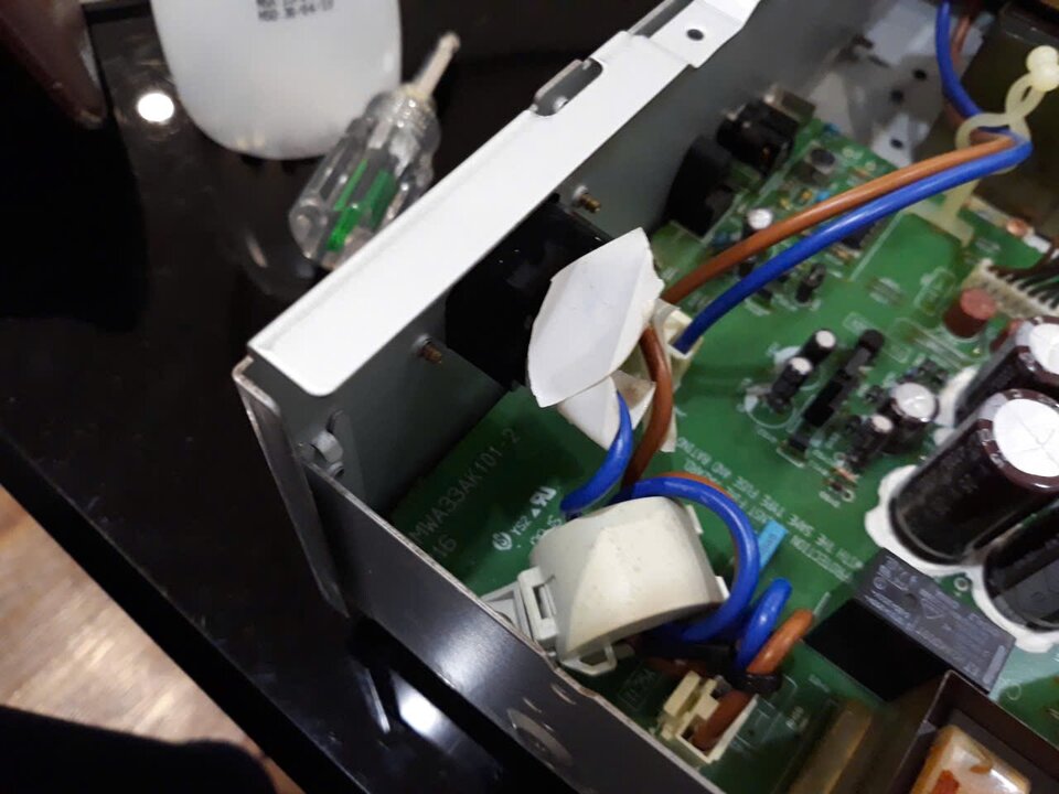

    Tại cụ, em nghĩ không có vấn đề gì đâu, những tín hiệu AC và DC ở mức milivol, khi gắn nó vô như trong đầu CD chẳng hạn, âm thanh thường có chiều hướng vững hơn. Đường truyền tín hiệu từ nguồn đến Pre - amp là điện AC, tín hiệu từ Power-amp ra loa cũng là điện AC ở mức cao hơn. Một số đầu CD đời cao , họ cũng dùng nó ở một vài vị trí cần thiết ở bên trong đầu CD, cụ có thể tra cứu một số model đời cao của CDP Marantz như Marantz S1 hoăc S2. Một số âm ly tích hợp của Anh Quốc như Arcam fmj A28 hoặc A38 vẫn dùng nó ở những vị trí cần thiết. Hệ thống nghe nhac DIY em, em dùng nó rất nhiều, chắc cũng vài chục cục.

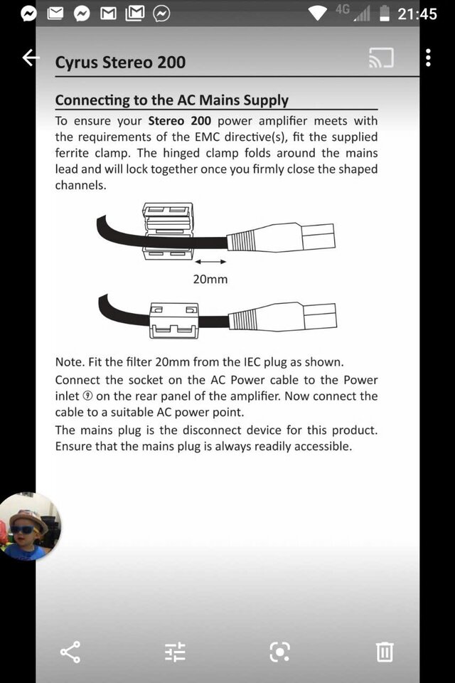

    Em gửi ảnh vị trí cục đó trong cd ở đường điện vào và ảnh một bác Vnav gửi em ( minh họa giúp bác Snel)
