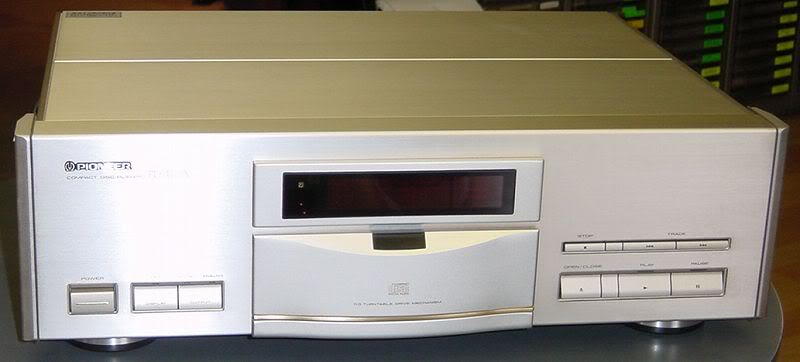

    CDP của em hôm nay giở chứng. Mới bật lên, đĩa chạy ngon lành nhưng không ra tiếng. Sau một hai bài mới thấy có tiếng. Khi đã chạy ổn định thì tắt đi bật lại thì có tiếng bình thường. Nhờ các bác bắt bệnh hộ em trước khi mang ra thợ với.

    CD bị nhiễm ẩm, mở nắp máy dùng máy sấy tóc khò qua mạch là OK

    Em đã sấy kỹ rồi, nhưng bây giờ lại xảy ra hiện tượng khác. Loa phát tiếng ngay từ khi Play cdp nhưng hay bị ngắt - bật liên tục (bệnh cũ là ngắt tiếng một hai bài đầu nhưng sau đó chạy rất ổn định). Mỗi lần ngắt - bật, em nghe trong máy có tiếng "tạch" như rơ le bị nhảy.
    Các bác chẩn bệnh cho em với.
