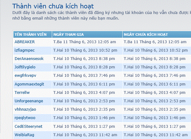

    Cái diễn đàn em làm cho 1 nhóm CTXH hiện đang bị mấy tên Đông Âu làm ma tự động đăng ký account và post bài để phục vụ cho mục đích làm SEO của tụi nó. Mặc dù em đang đặt kiểu đăng ký phải nhập Capcha nó vẫn qua mặt được. Cấm theo IP cũng không nổi vì giống như mạng ma vậy, đủ loại IP. Có bác nào cứu em với!

    Chặn IP trên phpbb không ăn thua đâu..:)
    Nếu bác chạy server riêng và có quyền root
    - thiết lập iptables lọc các ip không mong muốn
    - Cài thêm một số mod cho tường lửa, lọc từ khóa, lọc link....
    Nếu chạy sharehosting: thông báo cho bên cung cấp dịch vụ và yêu cầu họ chặn IP giúp mình
    tạm thời thì bác chuyển sang chế độ active thủ công, đừng active tự động qua mail nữa...

    Con trai em khuyên bác nên dùng capcha của google để verify, hoặc thành viên mới phái được verify bởi người quản trị thì mới được phép comment
    Bác thử xem sao
    chúc bác khắc phục được lỗi trên

    Chắc là chịu số phận phải active mọi người bằng tay ;) Rule đặt tên/email của nó rất là tinh tế, mình đọc còn đoán được chứ máy tính thì chịu. Em vẫn đang cho Capcha nhưng nó vẫn qua mặt cái vèo.
