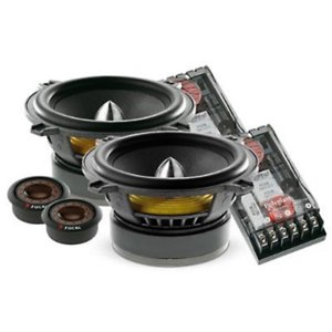

    em định quất em Focal 130VR 2-way, bác nào đã dùng qua cho xin ý kiến với

    Quất đại đi chứ ý kiến gì nữa bác ơi, làm chuột bạch em theo. Em thì khoái fostex nho nhỏ .

    Em có 1 câu hỏi nhỏ là : khi ra các cửa hàng nội thất loa oto thì thợ thường để rất "ngẫu hứng" cái loa tep lên chỗ nào đẹp... nếu làm như vậy thì việc kết hợp giữa treble và mid-bass sẽ không chính xác ??? hay với car audio thì ko sao :D

    Đôi Focal của bác trên gắn ampli vào nghe hay đấy...!hình như lắp 2 cặp trước sau...thêm supbass nữa

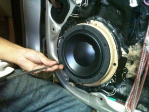

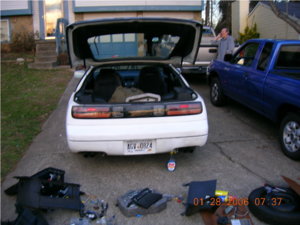

    Cái món này ở Vn chơi thì tốn lắm mà hàng thì hiếm ,dàn máy trong chiếc Nissan 92 300ZX (my baby),Alpine CDA9853,Pioneer DSP Audio Processor DPQ 9200.kết nối với Ipod qua Alpine KCA 420I adapter ,Iphone qua Alpine BT300 Adapter, 2 Alpine Amp,Alpine speaker front and rear,Bazooka amp sub tube

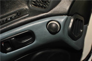

    Loa treble gắn trên panel cửa

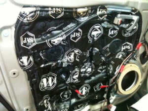

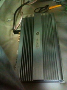

    Chà, đụng tới việc cải tạo âm thanh của xe thì cũng mệt lắm đa.
    Cũng như audio tại gia những ưu tiên như phần nguồn, processor, ampli, dây dẫn, nguồn (accquy và dây nguồn), và xử lý âm thanh "phòng nghe" (damping các cửa xe, sàn xe, trần xe,...) cần phải được thực hiện nếu muốn nghe tương đối. Trước đó, cần phải nghiên cứu kỹ một chút trước khi xuống tiền, nếu không thì phải nâng cấp mệt lắm.
    Càng nhiều loa thì càng khổ, nên theo em, chỉ cần cặp loa cửa trước (gồm 2 mid và 2 treble) là OK và dễ chỉnh cho có âm hình. Tốt nhất là dùng processor có thể chạy chương trình trên máy tính để cho âm thanh phù hợp với từng vị tri ngồi nghe trên xe (ngồi tại ghế lái hay ngồi bên phải trước, hoặc sau trái/phải). Sau khi chỉnh rồi, ghi thông số lại để chỉnh tiếp bằng tai cho tới khi nghe vừa ý, đặc biệt tại ghế mà các Bác hay ngồi.
    Bộ cỏ của em tạm nghe trên xe như sau:
    Đầu đọc: Alpine 502E
    Processor: Alpine PXA-H100
    Loa: DynAudio 240 MKII
    Ampli: DLS A5
    Subwoofer: DLS RW10 đóng thùng DIY bọc da.
    Dây dẫn: Dũng Audio
    Damping 3 lớp toàn bộ cửa.
    Tuy hổng hay như tại gia nhưng cũng tạm để chịu đựng những đoạn dường dài mà hông phải chụp tai nghe.

    he he he cám ơn các bác đã chia sẻ đặc biệt bác tamtam :D thì chính vì đã tin vào tai của em là VNAVer nên biết chắc là car audio không bao giờ thỏa mãn được, em định bụng là để nguyên bản nhưng tình hình tc thế này chắc phải kết hôn với em Gen X này lâu lâu rồi do vậy em dự như sau:
    1. Thay loa trước thôi vì mình nghe là chính mà
    2. Không thay đổi phần nguồn âm và amplifier vì em sợ mấy bác thợ nhà mình trọc ngoáy lắm rồi lại chập cháy thì chết em
    3. Quan trọng nhất là chưa có Xiền nên mới có 2 điểm trên
    Em thấy loa focal ở VN bán chát quá, có khi lại khuân từ ebay về, tiện đây có bác nào có nhu cầu thì ghép với em luôn : http://stores.ebay.co.uk/Dynamic-Sounds ... op=2&_sc=1

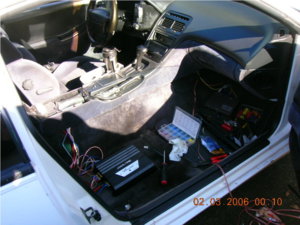

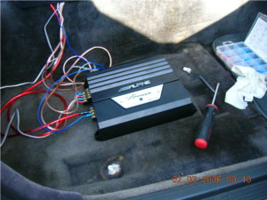

    Theo tôi muốn có 1 dàn âm thanh hay trong xe ,phải thay hết loa,CD và gắn Amps vì hệ thống OEM âm thanh trong xe nghe quá tệ(trừ nhửng dòng xe cao cấp,đắt tiền)còn mấy chú èm èm như Huyndai,Toyota,Nissan,Honda thì nghe cho có thôi vì họ bỏ đồ rẻ tiền,chỉ có loa, CD player thôi không có Amp,hay Sub,dàn máy OEM trong chiếc 300ZX cuả tôi là Bose mà nghe tàm tạm thôi. Nếu bạn không muốn cắt lổ panel cửa hay dashboard thì mua loa cùng size với loa OEM là không có vấn đề gì cà,Amp thì gắn đâu củng được ,chỉ chạy dây thôi,sau trunk hay dưới gầm ghế củng được,CD player thì Standart rồi không phải lo,thông thường thì single Din,còn nếu xe của bạn gắn được double Din thì chơi DVD player và xài luôn hệ thống dẩn đường GPS(hiện nay Pioneer có DVD AVIC 950 BT6.5 inch màng hình touch screen,luôn hệ thống GPS giá chỉ có 550USD) ,còn muốn tháo panel cửa hay dashboard ,bạn vào web cuả hảng xe họ sẻ có instruction chỉ cho mình tháo(bạn phải đọc English)cứ theo chỉ dẩn của họ là OK ,nếu đem ra tiệm tiền công gắn mất khoảng 400 USD.
    Dàn máy Alpine trong xe Nisan 92 300ZX cuả tôi ,tôi tự gắn và chạy dây,tổng cộng khoảng 3000USD cho tất cả mọi thứ,gồm loa trước ,loa sau ,loa treble,,2 cái Amp,CD player,graphic equalizer và loa sub( Bazooka sub tube amp build in) củng như dây và hệ thống cầu chì để bảo vệ Amp,và vật liệu damping {caí này hơi mắc tiền)nếu không có khi bạn mở bass mạnh sẻ bị rung ở panel cửa.
    Tôi phải tháo ghế bên hành khách để gắn Amp dưới ghế cho 2 loa trước ,củng như phài tháo hết dàn phía sau để gắn loa sau và sub ,độ lại 2 cái rear speaker bracket,và chạy dây nguồn Amp cho 2 loa sau và sub,vì dưới ghế tài xế là hệ thống chỉnh ghế tự động nên không đủ chổ để gắn Amp được nên phải gắn phía sau
    Nói chung củng không khó lắm chỉ tốn nhiều thời giờ research trên mạng vả tiền mua đồ thôi,bây giờ thì nghe phê lắm, không thua gì dàn máy trong nhà ,tôi chỉ có mê Audio và xe Sport thôi, hồi còn trẻ củng có mê gái chút chút,bây giờ thì sợ rồi sau bao nhiêu lần bị đá té lên té xuống ,bây giờ thì mê Audio hơn mê gái.
    Hôm nay nghỉ lể tạ ơn nên post với anh em cho vui
