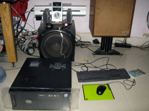

    Case cooler master giá rẻ , thích hợp cho mức đầu tư HTPC tầm trung ( 400usd )
    Hôm nay Tui có mua thử 1 cái về làm thử nghiệm xem sao ------------ >
    CM Elite 360 RC 360
  9. longdts
    longdts Advanced Member
    27/5/08
    1.874
    No Where To Run
    Vừa gặp là thích liền ,trông rất xinh ...

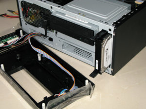

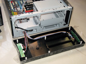

    Tiếp theo ta phải dở mặt nạ phía trước mới lắp được DVD và HDD , lắp mainboard vào thùng máy trước ..

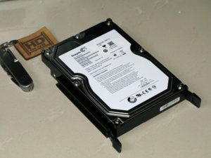

    Phãi nói là case này thiết kế khá hợp lý , các vị trí của từng linh kiện được tính toán kỷ lưởng , không phãi dùng ốc vít để cố định các linh kiện ngoại trừ mainboard ( vì phãi lấy mát nên phãi bắt ốc vít )
    HDD chỉ việc dùng 2 nẹp nhựa kẹp 2 bên , sau đó đưa vào khoang chứa HDD đã thiết kế sẳn không cần bắt vít .

    Bộ nguồn sử dụng cho bộ HTPC này là loại lớn ...được thiết kế nằm về phía trước nên lắp nguồn phãi cùng lúc với DVD , HDD . Nhớ cắm dây điện cho bộ nguồn sau đó mới đậy mặt nạ lại .
    PS : nhớ bỏ miếng ron nhựa mới bắt vít cho bộ nguồn được ...

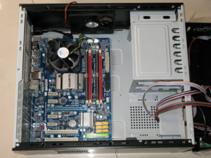

  19. longdts
    27/5/08
    1.874
    No Where To Run
    Vị trí mainboard chiếm hết khoang phía sau mà vẩn còn rộng rải, mặc dù sử dụng main ATX nhưng khoảng trống vẩn đủ lắp thêm card VGA loại lớn .

    Case này phãi nói là vị cứu tinh mới đúng ,chỉ với vài trăm ngàn là có thể sở hửu được nó .
    Hãy nhìn xem ổ DVD chỉ cần bấm vào 2 cái nhíp 2 bên là có thể lấy ra hay lắp vào ai cũng làm được .

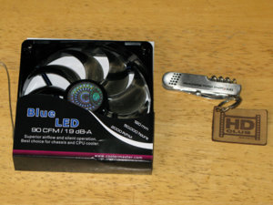

    Hệ thống giải nhiệt cho thùng máy cũng khá hợp lý , khi bộ nguồn đưa về phía trước ... nên không cản luồn gió .
    Case chỉ trang bị 1 quạt hông loại 120cm ngay chăng CPU ... Ai muốn mát thì gắn thêm .
  22. longdts
    27/5/08
    1.874
    No Where To Run
    Có quạt này chạy rất êm ----------- > cần thì mua gắn phía trên ngay CPU .
