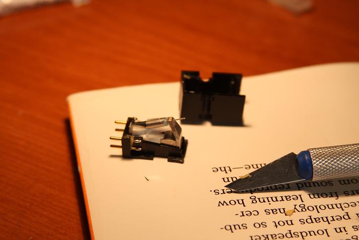

    Sang nay moi coi ao kim Denon DL103:

    Dung epoxy gan dau kim tren mounting plate cua Clearaudio Maestro (mieng sat nay vua khit cho kim Denon, phai can mieng sat moi mount kim len headshell duoc)

    Ai tính cởi áo kim Denon nên cẩn thận:
    - Hai bên hông kim có hai sợi chỉ nhỏ bằng 1/10 sợi tóc, nếu lỡ đụng vào mà đứt dây thì coi như.... phải đi bán rẻ cây kim.
    - Sau khi dán kim trên mounting plate, điều rất khó khăn là gắn kim vào headshell. Vì không có body và protection cho kim nên gắn kim rất vụng về dễ làm hư kim.
    - 3 mũi tên đó chỉ danh sợi chỉ rất mỏng, nên tránh xa.
    - Nên dùng stainless steel screw và nut để mount kim, mình dùng nut bằng sắt, bị nam châm của kim hút vào xém hư đầu kim.
    Nếu cẩn thận như trên thì kết quả sẽ rất thỏa mãn:
    - Đầu tiên là tiếng high, trước đây mình đã bỏ nghe kim Denon một thời gian khá lâu vì kim này có vẻ thiếu high, tiếng không được trong gì mấy. Sau khi cởi áo kim thì tiếng high thay đổi hòan tòan, tiếng bây giờ trong, thật rõ, không thua gì mấy cây kim mc mắc tiền.
    - Midrange: âm thanh ấm áp trước đây dường như biến mất, tiếng mid trở nên trong và rõ nét hơn.
    - Soundstage và image rộng ra mình nghĩ cũng ít nhất là 50%.
    - Bass: tiếng bass thì không được thay đổi nhiều.
    Tóm tắt, đây là một mod rất hữu hiệu, âm thanh bây giờ chỉ giống kim DL103 khỏang 40%, mặc dù kim này chỉ bán khỏang dưới $170, nhưng âm thanh kim này có thể đối địch những cây kim $500 trở lên.
    Mấy bác trước khi mod phải cẩn thận, lúc cởi áo kim, gắn mounting plate và gắn vào headshell, sẽ không để ý tới 4 sợi dây nhỏ và rất dễ làm hư kim.

    Em cũng vừa tháo vỏ xong, may quá ko bị đứt 4 sợi dây mỏng dính :lol: , ko biết có gắn vừa cái mounting plate của Sumiko ko ?

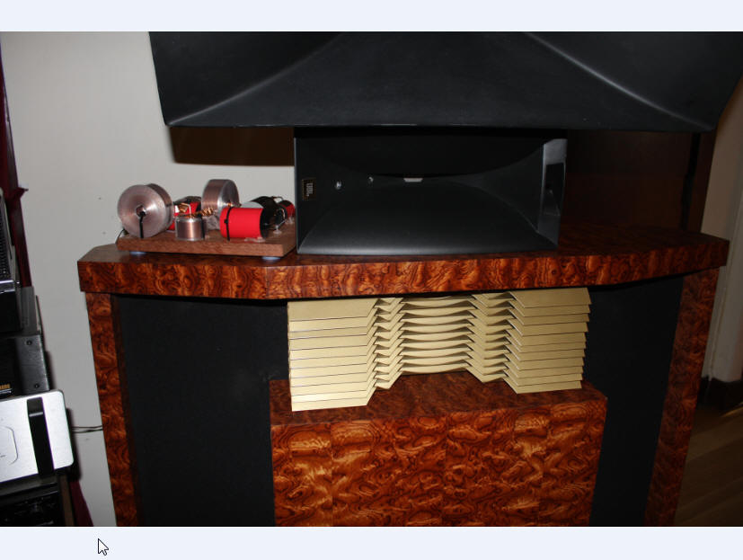

    Hôm nay em đem cái xovers của mình dùng cho cặp Hartsfields ra đo để coi tại sao bửa hôm bác Unsion & person_votu đến nghe mà chỉnh bằng mọi cách (thay attenuator của mid & hi) vẫn không nghe được mà phải gắn lại bộ stock LX5 & N7000 thì mới nghe được.
    Em đã gắn lộn dây Mid và Hi :oops: nên khi tăng 6dB cho cái Hi mà vẫn không có Hi, trong khi thằng Mid thì cứ tì tì tăng lên lấn át mọi thứ khác :shock:.

    Gắn đúng dây nhợ thì nó nghe tốt hơn nhiều! Tiếng chó sủa chạy qua phía bên phải chớ không phải ở phía trước như hôm thứ sáu nửa :D. Còn bài số 6 của thì nghe mà giật cả mình. Lúc nào rãnh mời các bác đến nghe lại nhé!

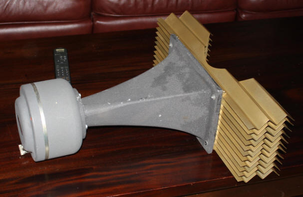

    TAD TL1601 & JBL 375 for Hartsfield
    Bác Unison ui,
    Em đã đặt hai cặp TAD TL1601 (alnico) rồi ít bửa sẽ thay vào chổ thằng LE15A. Hiện tại em cũng còn 2 cái LE15B tính sẽ thay vào nghe thử. Còn 375 thì em chỉ có một cái nên chờ em tìm được cái thứ hai sẽ gắn vào.
    Đây là cái 375 của em, vết loang lổ trên cái horn là do em mới chùi bằng nước:

    Có thằng ở CARMICHAEL muốn bán 375 bác thử deal với nó xem sao.
    http://sacramento.craigslist.org/ele/1428824268.html

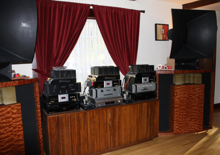

    Đây là set up mới nhất:

    wow, dàn của bác nhìn khủng quá, với một dàn như vậy mất độ bao nhiêu vậy bác, xin bác tư vấn giùm một dàn nhỏ nhỏ trong phòng ngủ để nghe nhạc nhẹ thôi, bác mách bảo giùm nên dùng loa, ampli.etc... thế nào được không ạ

    Tuyệt cả về nội dung lẫn hình thức anh ạ, em nhìn bộ CrossOver mà cứ ám ảnh mãi vì màu của linh kiện phía trên cái Board gỗ :D.

    Cặp Harstfield này original hả anh Liêm ? gỗ cocobolo phải ko a ? đẹp quá

    Không phải Hùng ơi. Nhưng trông đẹp và nghe được lắm!

    Bass xuống sâu ko a ? cặp 2235H của em dạo này nghe khá lắm anh, hôm nọ đo thử bass xuống được dưới 25Hz

    Xuống 25Hz thì kinh quá! trong thùng 4350?
    Anh chưa đo nên không biết xuống bao nhiêu, nhưng bass nghe được lắm. Anh định nghe thử mấy cái 15" TAD alnico nhưng chưa có thì giờ để gắn vào. Anh nghĩ bass vẫn chưa bằng cặp 15" trong thùng 4520 mà anh đã bỏ ra ở ngoài sân.
