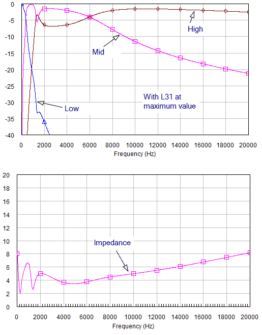

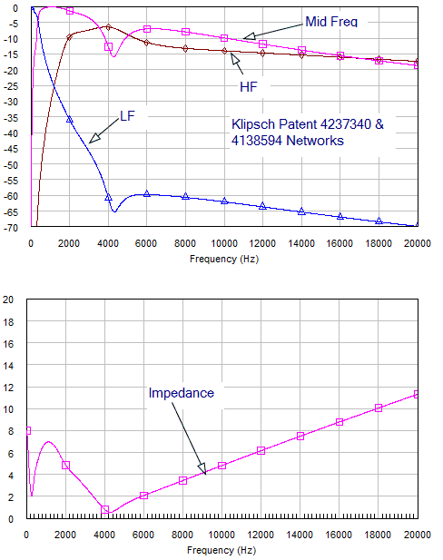

    Đây là thí dụ cho cái phân tần mà công ty Klipsch đã có được trong bằng phát minh số 4237340 và 4138594.
    Các bác nhìn kỷ tại tần số 4000Hz (4KHz), trở kháng đã rớt xuống dưới 1 Ohm, tại đây thì cái amp phải làm việc cật lực thì mới "cỏng" nỗi cái loa, và độ nhiểu sẽ tăng lên bội phần
    Sau khi điều chỉnh con L31 inductor tới mức tối đa, trở kháng vẫn nhảy tưng tưng. Âm thanh bị lủng lổ ở đoạn 1100-1300Hz, còn âm lượng của tần số trung (từ doạn 1000-6000Hz) vẫn lòn qua được cái tweeter (mặc dù đã bị đè xuống khoảng 6dB (1/4 power) cho đoạn trên 2KHz, nhưng chỉ "đè" được 3dB (1/2 power) trong đoạn 1100-1300Hz . Đây là lý do mà Tweeter của Klipsch dễ bị cháy, và sau này họ gắn thêm con Zener Diode lẫn cầu chì để tránh bị cháy. Klipsch không biết rằng bộ phân tần là bộ phận đã làm cháy cái tweeter, hay là họ biết mà không biết cách sửa :
    Đây là cái mạch điện của Klipsch từ cả hai bằng phát minh, em chỉ lấy một trang trong bằng số 4237340:

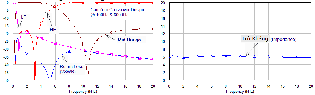

    New Crossover design
    Với N=3 em đã design một cái cross over mới, dựa trên tần số mà Klipsch đã dùng cho cặp Klipschorns (400Hz & 6 KHz). 6 Ohms trở kháng được dùng cho dễ hợp với các drivers trong Klipschorns (điều này đã được ALK engineering nghiên cứu rồi, mình khỏi phải làm lại). Nhưng, em có thể design ở bất cứ trở kháng nào (4, 6, 8, 10, 16 ...Ohms, chuyện nhỏ!).
    Slope/Octave của bộ phân tần này tăng lên trên >50dB (nếu làm toán thì sẽ cao hơn nhiều, bỏ số lớn quá thì thiên hạ không tin) làm cho mỗi tần số (Bass, Trung và cao) được dang rộng ra và "trong" hơn, do đó mình có thể "hưởng" được âm thanh đầy đủ và trung thực hơn.
    sau đây là cái plot cho bộ phân tần mới:
    Em khám phá ra cách làm phân tần này là do lỗi của bác unison250th. Bác ấy "xúi" em đi mua cái active crossover để xài và chê ỏng ẹo mấy cái crossover trong các cặp loa cũ của JBL, Altec, Klipsch... Bác ấy đâu biết rằng trong mấy cặp loa mới thì các cái này cũng không khá hơn là bao nhiêu.
    Từ đó em bỏ chút xíu công sức đi "điều tra" và cũng xin cám ơn các bác Al Kalpenberger, Lynn Olson, Dean G, Dan Muller, Peter Tran.. và cả bác Unison250th nửa đã giúp đở cho phần infomation và những khám phá của họ tạo động lực cho em mài mò và tìm được ra cach design mới này .
    Điểm đặc biệt nhất là tất cả những bộ phân dùng đều là standard values thí dụ như 2.7uF, 33uF, 47uF, 220uF... hay là 220uH, 680uH, 3.9mH ... chứ không phải là những số lẽ nên sẽ tiết kiêm được phần nào cho việc build một cái crossover.
    Xin phép các bác cho phép em CHƯA công bố các mạch điện bây giờ vì em đang chuẩn bị hồ sơ để gởi lên Patent Office, chờ cho tới khi patent được công nhận thì em mới có thể đưa ra công chúng được. Nhưng em có thể giúp các bác bằng cách gởi cho em cái mạch các bác xử dụng hay muốn sửa đổi, em sẽ phân tích và chỉ cho cách sửa đổi để có được một mạch điện tốt hơn. Khi gởi thì nhớ kèm theo information của mấy cái drivers để biết đúng tần số mà chia. Kính
