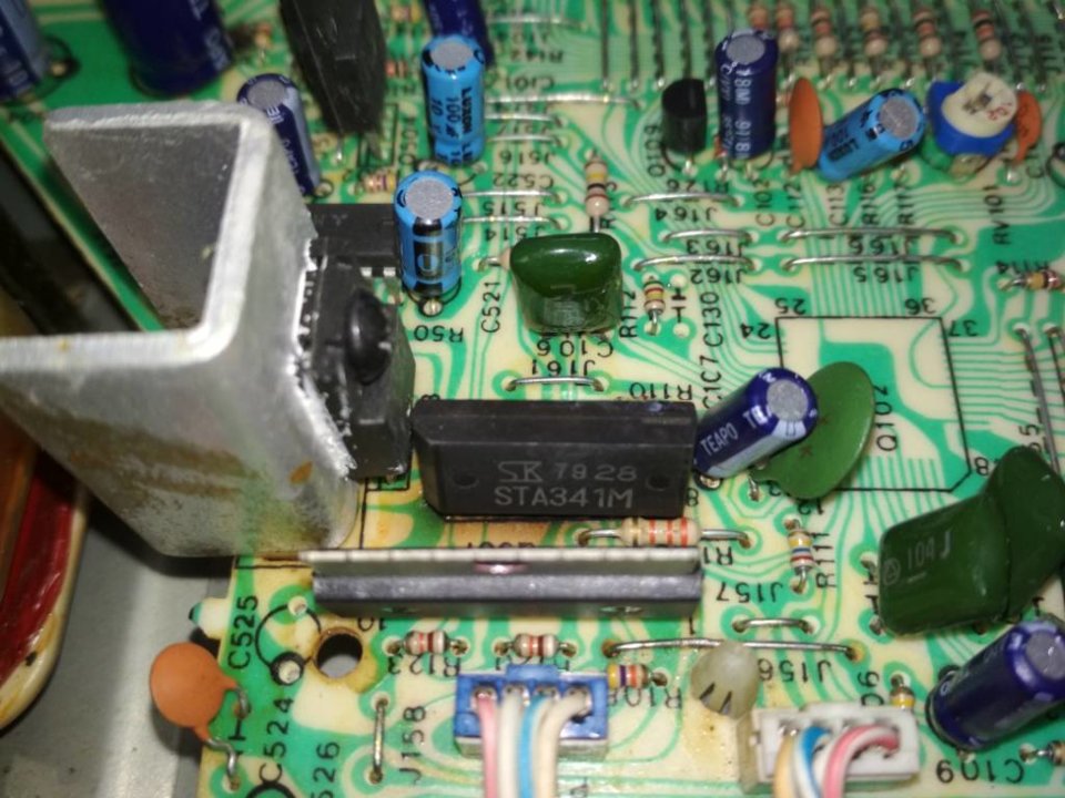

    Xin các bậc tiền bối chỉ giáo
    Con cd nad 5425 của em trước đầy vẫn đọc bình thường, máy hôm nay hát khoản 1 đến 2 bài thì không đọc được đĩa nữa, em mở nắp cho quạt thổi vào lại đọc bình thường, tắt quạt thì hát 1 đến 2 bài lại không đọc.
    Vậy là bi bệnh gì vậy? Xin cảm ơn

    bác sờ thử xem linh kiện nào bị nóng rồi thay

    Xin cảm ơn bác, Em sờ vào con sk 7928 thấy nóng nhất( chưa được 5giay là phải rút tay ra) phải bị con đó không bác, cảm ơn IMG_20200510_103807.jpeg

    STA314M bị nóng cũng có thể do nguồn cấp +15/-15 bị lỗi; bác thử kiểm tra hai IC ổn áp 7815 và 7915 (kí hiệu Q501 và Q502) trên mạch có bị lỗi không.
