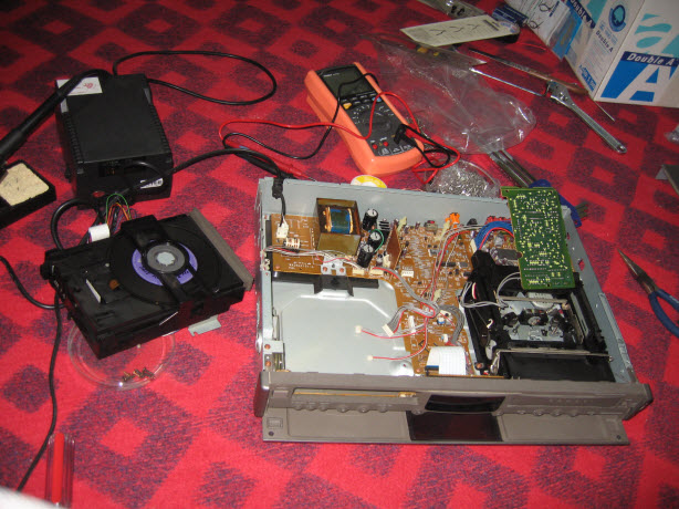

    Báo cáo các bác, về đến nhà là em vật ngay em nó ra đất, trút bỏ áo xống và móc tay vào sờ soạng :mrgreen: lôi ra em đầu đọc. Bắt đầu thấy lọc cọc khi em lôi hẳn em nó ra ngoài, em đã đoán ngay ra bệnh. Mở em đầu đọc này ra thấy 1 con ốc vàng chóe nằm chặn ngay ở chỗ và cái bệ sàng qua sàng lại để cái mắt la-de nó đọc được đĩa (có lẽ bác sĩ nào trước đó phẫu thuật cho em nó đã để quên :( ). Cắm lại thấy nhận đĩa ầm ầm mới kinh :lol:
    Tiện thể em moi hết mạch ra để móc 1 cái đường digital coaxial dùng cho em DAC đang lắp dở, vì hiện tại em nó mới chỉ có mỗi optical thôi ạ.
    Một vài hình ảnh cho xôm:
    1./ Em nó sau khi được trút bỏ áo xống...

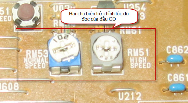

    2./ Đây là 2 cái núm bằng nhựa để xoay xoay như bác Quần Nòa Sòa gợi ý, em đoán là 2 cái biến trở chỉnh tốc độ đọc.

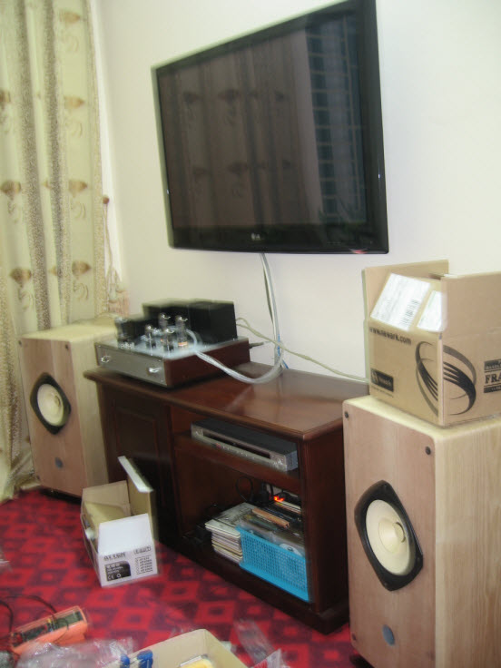

    3./ Tí tởn khoe luôn mấy sản phẩm DIY :mrgreen: :lol:

    chúc mừng bác, e nó đã sống lại. Dàn DIY của bác cũng hoành tráng lắm.....

    Mừng vì em nó lại thức giấc! Hai cái nút em nói chắc đúng như hình bác chụp đó ạ.
