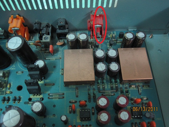

    Chào các bác, hiện em có cdp marantz dạo này tự nhiên thỉnh thoảng bị mất tiếng 1 bên loa, em thay thử dây tín hiệu khác thì vẫn mất 1 bên (chỉ mất đúng 1 bên). Em dùng tay lắc lắc cọc jack bên mất thì có lại, em lấy đồng hồ ra đo thử (một que cắm vào lỗ , một que đo thanh tiếp xúc thì cảm giác rất khó ăn điện, em đoán là do cdp cũ nên nó bị lờn chăng. Nếu thay cả cụm cọc jack thì mua ở đâu.
    Rất mong các bác chỉ bảo và giúp đỡ.

    Có lẽ lỏng mối hàn tại chân giắc trên mạch in, bác kiểm tra hàn lại là xong

    Vâng, E cũng nghĩ như bác hvthu. E nghĩ nguyên nhân là do trong quá trình sd cắm, rút đầu RCA nên làm lỏng chân jack trên board mạch. Nếu nguyên nhân là lỏng chân jack, sau khi sử lý xong để tránh tình trạng chân jack bị lỏng lặp lại thì khi rút bác vừa xoay, vừa khéo đầu RCA (kéo nhiều, xoay ít thối nha bác).

    hình như là mr cd 67 mkII thì phải,và chắc chắn chỉ bị lỏng mối hàn thui bác ạ,hàn lại là sẽ ok

    Cảm ơn các bác đã ghé qua giúp đỡ, sau 1 đêm vật lộn với em nó thì em lại thêm đau đầu. Tối qua em đã lật ngược bảng mạch kiểm tra các chấm hàn thì thấy còn rất ok, em quyết định gắn lại nghe thử được 1 bài đang sung rồi bỗng nhiên qua bài 2 lại mất tiếng 1 bên (điên hết cả người các bác ah), em lấy tay vỗ nhẹ vào cdp thì lại kêu lại nhưng được vài giây thì lại mất tiếng. Đến đây thì không thể kiềm chế cơn say, em tháo ngay em nó ra, cắm cái đầu dvd đang xem phim của thằng nhóc (lấy cả dây tín hiệu tq) vào nghe không bị sao. Chắc mẩm là cdp cỏ bị bệnh nhưng không ngờ bỗng ca sĩ mất tiếng :(
    Vậy là em đã xác định được lỗi do amply, nhưng em vẫn có chút thắc mắc nếu lỗi do amply sao ta chạm tay vào jack tín hiệu nó lại kêu lại một lúc.
    Chắc có lẽ em phải chuyển topic qua mục amply cho đúng.
    Một lần nữa cám ơn các bác đã nhiệt tình giúp đỡ.

    Bác đã lật em nó ra roài mà tiếc chi không dí cái mỏ hàng vào, nhiều khi nó lay cái chân bác dâu nhìn thấy bằng mắt thường được ( chính vì vậy nhiều thợ s/c có cái kính lup chăng :lol: ). Để cho chắc ăn đôi khi còn gí vào các mối hàn gần đây nữa bác ạh.
