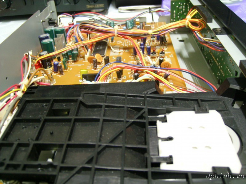

    Nhờ các bác chỉ giúp . Em NEC 410 nghe 1 kênh , sau 5 phút thỉ mới nghe đủ 2 kênh. Tắt nguồn mở lại thì tình trạng lại bị như vậy.

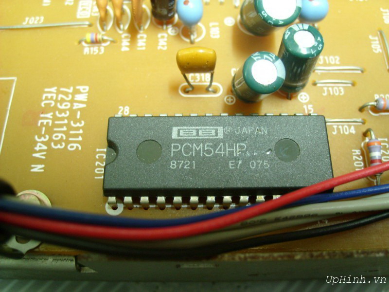

    Như vậy em phải thay PCM54 .
  4. quangbv
    quangbv Approved Member
    24/4/10
    15
    Em đã thay chíp giải mã , nhưng vẫn không hết. Như vậy không phi là do PM54. Pó tay
