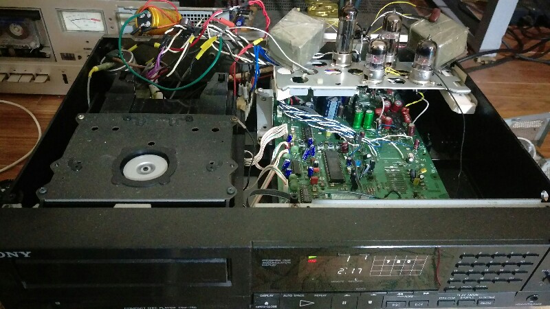

    Bác mua CDP SONY 970 đi, khéo mua khoảng gần 4 triệu ( đẹp long lanh ) tôi cam kết giúp bác biến thành CDP Tube và test mù khó ai, máy nào chiến thắng âm của nó một cách dứt khoát, dứt điểm mà khg gây tranh cãi khó phân xử dù máy kia tầm 24, 25 triệu như Aion I, V ....

    IMAG1550_copy_800x450.jpg Cái này chắc cũng là xuất âm đèn .
    Mình ko đủ khả năng sắm đồ hãng nên theo con đường diy, mod. May sao bác Maidanhan mủi lòng tặng mình 3 bóng Nga, và quan trọng là sơ đồ mạch vẽ tay gửi tới tận nhà. Thế là chiến thôi, sau khoảng hơn tuần mua sắm gia vị , mình làm rất cẩn thận phần nguồn - bóng nắn Mullard tụ nguồn jensen đế đèn Mĩ dây mạ bạc . Sau ít lần zalo tư vấn dự án đã hoàn thành trước tết. Một kết thúc có hậu đóng điện phát ăn ngay ko phải chỉnh chọt gì vì ba dải tuôn trào đều đặn, mình ghép ampli bán dẫn nhưng chất đèn " nguyễn - y - vân" phải nói là sướng ơi là sướng. Tết này mình cho mấy con cd khác nghỉ ngơi dài hạn.

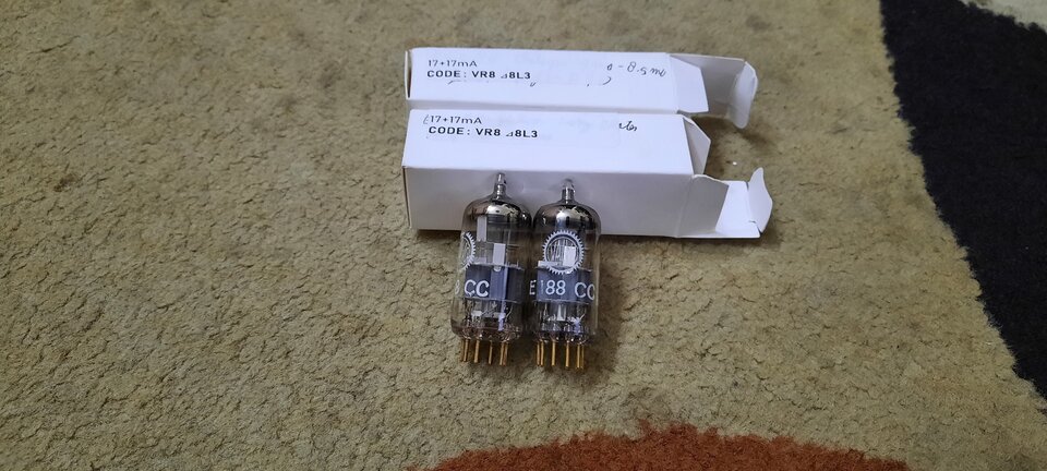

    Dạ em cảm ơn bác nhiều ạ.vậy mình nên chơi cặp bóng này của mular chân vàng này ổn không bác ơi E13E90D2-13C6-4ECF-A101-5F2F16B45CAD.jpeg

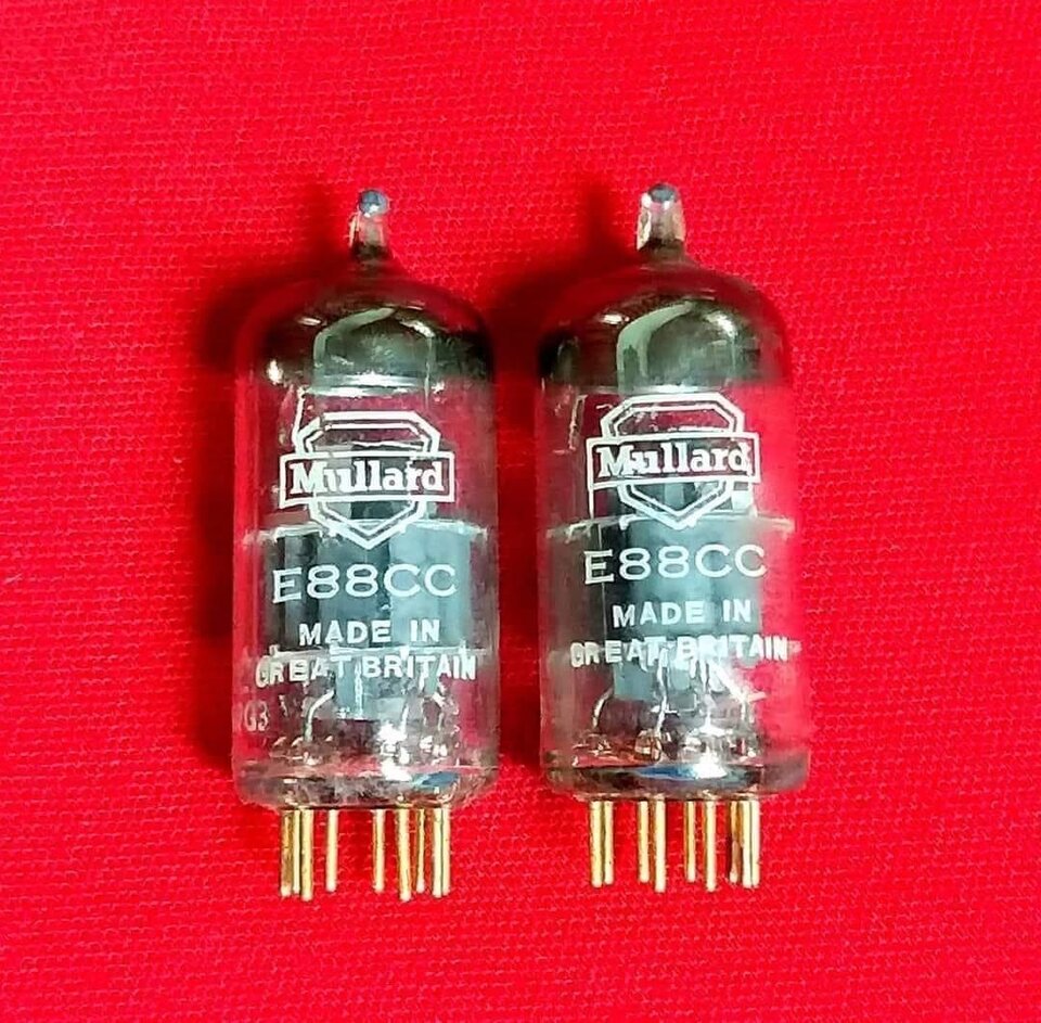

    Bóng E88CC cũng tương đương ECC88 đúng không a.em chủ yếu nghe nhạc vàng.vậy mình chơi cặp bóng E88cc Ogesty mualar chân này ok không a nhỉ 0DDD59BD-2092-46FA-84FA-05FCE29CA4DE.jpeg

    Bác dậy sớm nhỉ, tôi cũng đang tranh thủ chữa mấy cái cassette :p
    Cặp của bác chân thg tôi nghe rồi, cặp chân vàng chưa nghe nên khg dám bình như thế " làm nhiều và nghe nhiều hay cũng đi nghe nhiều :D ", tôi trôm nghĩ nếu kinh thế cho phép, bác nên mua nhưng chắc chắn nó cao Tesla về giá và không thể hơn đc nhiều về tiếng bác ạ ( Nếu gặp và điều kiện tức thời cho phép tôi cũng sẽ lấy ).
