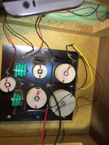

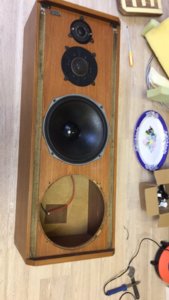

    Cuối cùng sau khi quyết định giữ lại em ditton ko bán nữa em đã lột quần vợ hai em ra các bác ạ . Sau đó là tổng đại trùng tụ vợ em .
  10. Quyden
    Quyden Approved Member
    22/9/18
    17

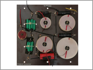

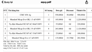

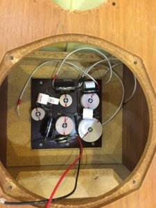

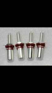

    Và các em tụ trong phân tần

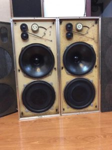

    Và tháo luôn lớp nỉ ra cho hoành tráng
  12. Quyden
    22/9/18
    17

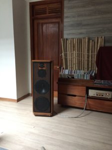

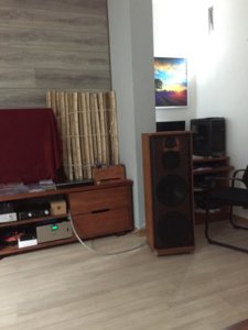

    Kết quả rất khả quan so với lúc đầu

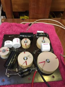

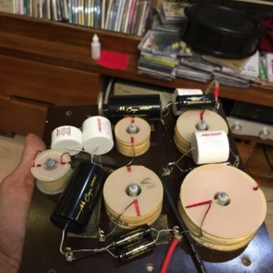

    Đây bộ phân tân loa của em . Vừa thay xong các bác ditton 66 ơi .

    Bác chú ý khi tháo ra nâng cấp xong, lúc gắn bass giả lại thì phải có keo ạ. Nếu kg có keo thì khả năng loa chơi kg hay hoặc kg đúng thiết kế. Ditton 66 cần phải giữ kín hơi bên trong để dồn hết cho bass giả.
