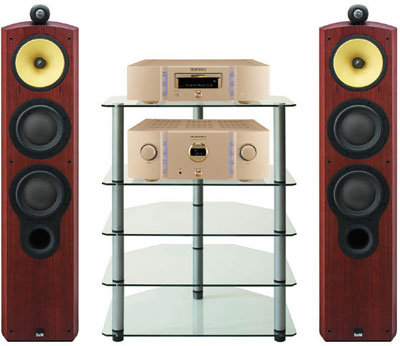

    Em đang có đôi B&W 640, 2bass 20, 1trung kevla 20, 1treble. Đã đáng thử với amply Nakamichi PA5 200w, reciever Yamaha 2095, nhưng đều không ra thế nào cả, trầm lùng bùng, tép gần như không có. Mà loa thì là loa tốt đấy, nguyên bản cả.
    Không biết dòng này đánh với amply nào thì hợp nhỉ? Em co thằng bạn sắp ở Nhật về nó hứa xách cho Denon PMA2000, bác nào chơi thử rồi tư vấn giúp em cái, nếu đánh với Denon không hợp thì em còn bảo bạn nó hoãn lại.
    Em có cái ảnh đây:

    Chào bác, Denon 2000 đời trơn hả bác? Nếu là AE hay Mk IV thì quá OK, em đã từng chơi Denon với B&W, ăn ý đấy bác. Còn dòng đời trơn hình như là hàng nội địa bên Nhật, đời này thì em chưa nghe qua nhưng theo ý em và củng 1 số bác trên 4R tư vấn thì B&W rất hợp với Denon. Sao bác ko nói bạn bác xách Accuphase về luôn? Nếu có Accuphase là trai tài gái sắc luôn. Nói chung denon hay accuphase đánh với B&W là OK.

    Với mấy cặp Bê Em Về này thì nếu lỡ bê về thì bác chịu khó bê luôn 200W/kênh và tất nhiên là Tube cỡ 6 x KT88, KT90 cho 1 kênh hoặc hơn cho nó dzui :) Dzê em đã nghe không biết bao nhiêu dàn máy dùng Bê Em Về và chỉ rất ít khi được nghe nó vừa ý khi nghe HIEND và những lúc đó đều dùng ampli Tube công suất lớn. Tất nhiên nghe những nhạc Pop, Rock, Karaoke ... có tone control thì vẫn nghe khá với những ampli bán dẫn chứ không có vấn đề gì hết. Cái khó nhất của B&W khi nghe với ampli bán dẫn là tiếng thường khô và hay tạo 1 lỗ hổng trong không gian âm thanh lúc nghe. Còn dùng ampli Tube thì ít bị hơn nhưng ngược lại với ampli tube dưới 100W thì tiếng bass lại tạo ra âm thanh không chắc mà lại là điểm mạnh của dòng B&W.

    Còn 1 thuốc nữa đã trị được 1 dàn B&W (cũng đang là thành viên của VNAV) là dùng ampli bán dẫn tốt tốt 1 chút cỡ Conrad Johnson hay Krell ... vài trăm watts rồi dùng pre đèn mà cho chất âm chắc cú 1 chút cỡ bóng 6H30P-DR thì rẻ tiền hơn dùng ampli tube công suất lớn.

    Nếu là em thì sẽ thử với
    Dải trên : mid+treble làm một con tubeamp => treble bớt chói, trung hơi tiến về phía trước
    Dải dưới: Bass kiếm một con Pow Mỹ cỡ 120-180W/ kênh

    EM gửi biếu Bác tấm ảnh:
    Chúc Bác sớm tìm được ampli MR ưng ý!

    Em có ông anh có đôi loa BW y như Bác, cũng tìm nhiều loại amply để phối ghép ( nó hơi khó tính, nhưng trị được thì âm thanh rất hay ) cuối cùng đánh bằng Pre Power Adcom 555 ( Ở Đông Thành bán gần 1500usd ) thì Âm thanh thật tuyệt vời, theo một số người thì BW 640 chính là bật tiền bối của BW 604s3 ngày nay đó Bác , giá của nó trên 1000usd chứ không rẻ đâu, ông Anh bác thương Bác lắm nên mới cho đấy, chúc mừng Bác. ( Mai mốt Bác o thích nữa thì "cho" lại em nhe ':D') )
