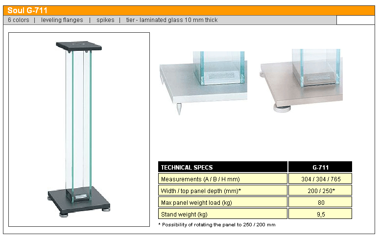

    Gửi các bác mẫu chân loa mới sưu tầm đc. Nhìn cũng kg đến nỗi các bác nhỉ.:D. Nghe nói bên Tây bán hơn $100
    Một vài dòng mô tả:
    Loudspeaker stands have glass-glued post of 10 mm thickness.
    Base and wreath are made of MDF board coated with structural metallic lacquers.
    There is possibility to fix wreath stand in two positions depending on loudspeaker dimensions.
