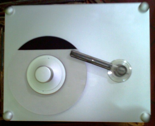

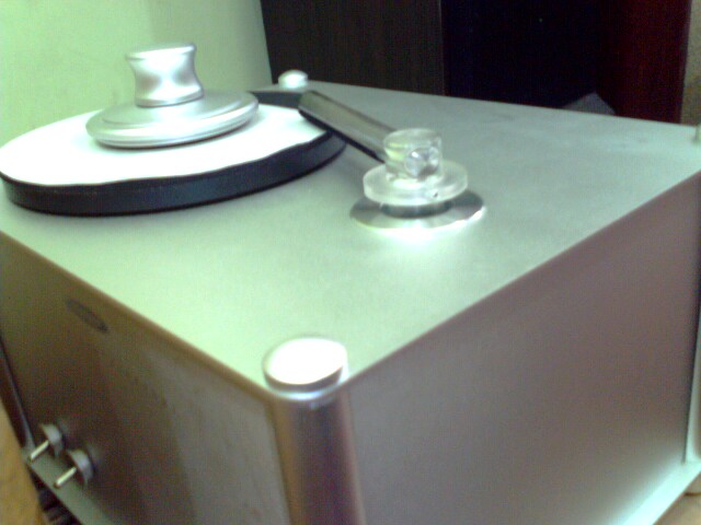

    2-Rửa máy: Cái máy rửa chỉ có 2 phần quan trọng nhất là cái Motor quay và cái động cơ hút chân không. Động cơ hút chân không đủ khỏe để đĩa quay qua 3-5 vòng là khô là được. Motor quay chạy lừ đừ phải đều tốc độ. Đủ khỏe để thắng lại lực hút của động cơ chân không là được. Một số máy "lởm" cứ khi động cơ hút chân không hoạt động là motor quay đứng im, vì nó không đủ khỏe để thắng lực hút ở vòi hút dính trên LP. Cái máy "Made in Vietnam" đẹp mã đó thì cả 2 cái động cơ trên đều "lởm"
    Máy "anh Ba" cũng có nhiều loại. Có loại cũng như cái "Made in Vietnam" thôi, nhưng cũng có loại tốt không thua gì VPI. Liều mua hên có khi lại dùng mấy năm không hỏng. Cái của Em dùng được 4 tháng thồi không vấn đề gì.
    Đặc điểm máy "anh Ba" là hình dáng, công nghệ không khác gì hàng xin VPI, Clear... nhưng không đề nhãn mác gì cả. Có người còn nói chính tụi đó là Contract Manufacturer cho các nhãn hiệu VPI, Clear...(Cái này thì Em không chắc, chỉ nghe vậy).
    Thị trường Việt Nam hiện có bán máy Anh Ba như hình giá trên 6tr.
    Máy này được làm khá chắn chắn nhái theo model mới nhất của VPI thì phải, hứa hẹn là một máy bền.
