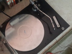

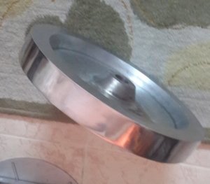

    Món ngon bổ rẻ cho các Bác đây
    Mâm than ngon bổ rẻ hay hơn 1200MK3
    Chi phí hết cở chừng 3 triệu cho mâm và motor
    Mâm nặng 20 kg
    Cần lấy từ Denon 790 cho nhanh , Cần DIY sẽ thực hiện sau
    Mâm hiện đang truyền động đai nhưng sẳn sàng cho Rim drive ( chỉ chở em làm lại motor thôi)
    Em vừa mới làm xong bám sát theo các kiến thức cơ bản về mâm mà em đã trình bày , sẽ phổ biến cách làm trong thời gian ngắn nhất
    hiện đang sử dụng motor DC , em đang nâng cấp lên 8 pole hysteresic AC điều khiển tôc độ bằng sóng sin lêch pha như Micro Seiki SX-8000 II ( 15000 USD)
    Ấn tượng ban đầu , tiếng bass và Mid quá hay so với SL 1200 MK3 , dãi cao thì bằng SL-1200 MK3 , đặc biệt là độ ồn rất thấp

    1. Mục đích DIY : em đã có mâm than Sl-1200 MK3 là mâm direct drive loại tốt rồi , nên nhu cầu có một Belt drive và Rim drive để trải nghiệm sự khác biệt là chình đáng (khi giải trình với gấu), tuy nhiên belt drive gấu thì mắc quá , mà belt drive cỏ thì thua xa SL-1200 Mk3 ,thôi thì DIY vậy cho ngon bổ rẻ
    2. Belt drive muốn hay thì điều tiên quyết là Platter phải nặng , như em đã trình bày trước đây mâm càng nặng quán tính càng lớn , tốc độ càng ổn định đặc biệt là ở những đoạn bass và cao trào , vật liệu nếu đồng thau thì phải đúc không có phôi sẳn , Inox thì có phôi lớn nhưng lại mắc quá , tính ra một platter 20 kg giá cũng khoảng 5-6 triệu , thôi em chọn thép thông dụng cho rẻ , vật liệu platter nếu mâm nhẹ thì ảnh hưởng nhièu đến chất âm , nếu mâm nặng thì ít ảnh hưởng do vì quá nặng nên phản lực tác động lên kim xem như tối đa , nếu cần thì DIY một Mat bằng Mica không cần tốn quá nhiều tiền cho vật liệu mâm
    Thép thông dụng thì sẽ bị rỉ sét , nên em chọn phương án đi xi mạ bề mặt để chống rì sét sau này và trông cũng đẹp
    3. Chọn xong vật liệu mâm chưa gia công được vì cần phải chọn trục mâm . là chi tiết tối quan trọng , như em đã phân tích trước đây , trục mâm sẽ quyết định độ ồn của mâm sau này , một số bác lấy trục mâm cỏ để làm theo em không hay được vì độ chính xác kém , gia công tại VN thì do kỹ thuật gia công trục chính xác cực khó nên giá thành cũng đắt , còn đưa thợ tiện vườn thì không mong đạt được khe hở giữa trục và bạc dưới 10 micromet được , thêm vào đó chọn viên bi đở trụ cũng là một vấn đề nan giản , do viên bi phải tròn đều và chống mài mòn , em bỏ hướng gia công trụ mâm , mà nghĩ đến việc tìm các kết cấu tương tự có sẳn

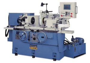

    Bác khoan làm platter bằng thép thông dụng đã vì kim loại này nhiểm từ ,kim MC sao dùng được ( bác làm em hơi bất ngờ vì ý định này , em tưởng bác phải hiểu chuyện này trước khi có ý định DIY cái cối xay chứ ) còn ổ đĩa cứng chẵng qua nó chạy được tốc độ đó với 2 cái bạc đạn nhỏ xíu là vì nó đang chạy trong môi trường chân không( không trọng lực )mà bác .
    Em đồng ý với bác với tiêu chí ngon bổ rẻ nhưng không phải mọi thứ đều như suy nghĩ , mua cái máy cylingder Grinder để mài được cây trục chính xác như bác đề nghị có giá hơn 20k Obama thì thợ nào còn muốn mài cái trục Spindle cho turntable với giá rẻ , theo em thợ giỏi mà không có máy cơ khí tốt củng ( bất khả thi luôn ạ ) :D

    He he em biết mục này thế nào Bác Tân cũng tham gia , vì ở VN hiện nay em chỉ thấy có Bac là đi vào con đường cơ khí chính xác để chế tạo ra nhiều sản phẩm cao cấp cho anh em audiophile Việt Nam sử dụng ,sản phẩm của Bác rất đẹp em cũng rất mê , chỉ tội là nó không nằm trong phân khúc ngon bổ rẻ mà em muốn trình bày trong topic này thôi
    Việc Bác ngăn em sử dụng thép thông dụng vì thép sẽ nhiểm từ là hoàn toàn chính xác , em cũng nghĩ đến điều này tuy nhiên , trên thực tế là các nam châm trong kim MC cách xa mặt mâm ,nếu cần thì sau này em sẽ cắt thêm một lớp mica dày chừng 10mm làm mat thì cũng không lo nhiểm từ , và thực tế là em đang nghe rất tốt mặc dầu không cần mat , vấn đề là em cần trọng lượng mâm thật nặng làm bằng thép thông dụng thì nhanh và rẻ tiền , chứ nếu có điều kiện thì các bác nên làm bằng đồng đỏ hay inox hay gun metal thì khỏi lo nhiễm từ
    Còn độ chính xác của trục hard disk thì khỏi lo do toàn bộ công đoạn gia công đều do robot làm trong môi trường sạch , trục hard disk chạy tốc độ 7500 rpm mà vẫn bảo đảm độ chính xác mức nanomet thì quay 33.3 rpm đâu có vấn đề gì , thì vấn đề là chọn loại hard disk nào để lấy trục

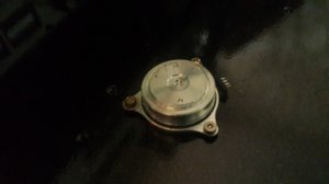

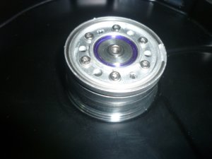

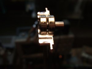

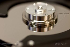

    Em luận về spindle của HDD nhé các Bác
    Spindle của HDD chung qui có 2 loại:
    Từ 2001 hầu như tất cả spindle đều chuyển qua sử dụng Fluid bearing -> bạc dầu , tuy nhiên khác với bạc dầu của mâm than , bạc dầu của HDD được cấu trúc hết sức thông minh , trục spindle hoàn tòan không tiếp xúc với bạc , trục spindle có những rãnh xoắn để khi quay nhanh tạo thành một cái bơm dầu bơm dầu vào khe hở của trục , tương tự đối với 2 bạc chặn 2 đầu trục trên mặt cũng có những rãnh xoắn để bơm dầu vào tâm , tạo nên một lớp dầu mỏng không cho các phần kim loại ma sát vào nhau , do đó khi hoạt động quay nhanh , trục HDD sẽ bơi lơ lững trong dầu , không ma sát với bạc ở bất cứ điểm nào , do đó trục HDD quay nhanh rất chính xác và tiếng ồn rất nhỏ , tuy nhiên loại trục này KHÔNG DIY LÀM TRỤC CHO MÂM THAN được vỉ no chỉ tốt khi : quay nhanh và quay ngược chiều kim đồng hồ ( HDD quay ngược chiều kim đồng hồ) nên sử dụng làm trục mâm quay cùng chiều kim đồng hồ và quay chậm thì bơm dầu mất tác dụng , duối tác dụng của lực dọc trục spindle sẽ hư hoặc ma sát gây ồn ngay
    Từ 2001 về trước Spindle sử dụng vòng bi , thì có thể sử dụng làm trục spindle được , vì các vòng bi được gia công đặc biệt chính xác ( sai số lập lại là dưới 5 micromet , sai số ngẫu nhiên là dưới 0.5 micro met ) do thiết kế cho đĩa cứng chạy tốc độ cao 5400 rpm , nên vòng bi được chế tạo đặc biệt chính xác , và có độ cứng rất cao , ngoài ra dầu bôi trơn cũng rất đặc biệt để giảm ồn khi chạy tốc độ cao . lúc đầu em cũng lo như các bác là vòng bi không chịu nổi lực dọc trục và ồn , nhưng trên thực tế thì ngược lại , mâm 20 k đặt lên spindle của HDD im re và lực cản rất nhỏ , khi có trớn , mâm quay tới 5-7 phút mới ngừng lại , đăc biệt về độ ồn thì mình phải tuyển chọn từng loại HDD khác nhau bằng ỐNG NGHE MẠCH , sau khi lắp xong , đặt mâm lên và áp ống nghe vào plinth thì trục ổ cứng hoạt động im phăng phắc , trong khi các trục mâm như DP790 , SL-1200 MK2 đều nghe có tiếng lạo xạo
    còn bền hay không thì để em nghe một thời gian rồi báo cáo các Bác vậy , vi thực ra ổ HDD hỏng thì hiện nay nhiều vô số kể mua đồng nát cũng chỉ vài chục ngàn , thay thế rất dễ , nên cứ thoai mái mà thư nghiệm
    em sẽ gửi hình minh họa sau nhé

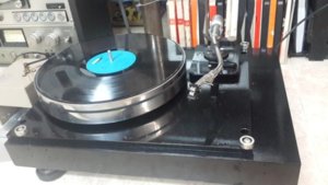

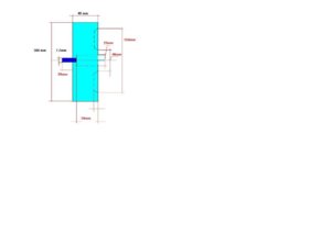

    Bản vẽ plinth cho các Bác tham khảo

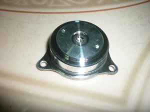

    kích thước 25 mm là kích thước lắp trục HDD vào , do đó trước khi gia công các bác cần phải có trục HDD đưa cho thợ tiện và yêu cầu họ tiện chính xác ,lắp khít với trục HDD
    .Plinth gồm 2 phần , phần để lắp trục HDD và cần , các bác lấy một miếng Nhôm dày 6-8 mm hay sắt dày 6-8 mm , kích thước 400 x 450 có 1 mặt phay thật phẳng , nếu không phay hế thì chỉ cần phay chổ lắp trục HDD và chổ lắp cần thật phẳng
    Trục HDD lắp trực tiếp lên plinth bằng 3 vis 3mm , loại trục HDD của maxtor xó 3 lỗ để bắt vis , nếu loại HDD khác các bác có thể khoét lỗ trên Plinth để làm sao trục HDD được bắt chặt xuống Plinth , không được di động , chỗ bắt trục HDD phải phẳng để trục Platter không nghiêng với Plinth sau này
    Lấy tâm trục HDD đo ra 1 đoạn 230 mm ( các bác lấy effective lengh của cần ) 244 -(overhang OH)14=230 để xác định tâm của cần , sau đó tùy vào từng loại cần để khoét lỗ lắp cần
    Nguyên plinth kim loại này được đặt lên plinth bằng gỗ và bắt vis chặt vào gỗ , sau đó nguyên đế gổ được lắp lên 4 chân cao su chống rung , vậy là xong tới phần motor

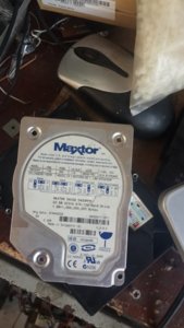

    Em cha sắm được con trâu, nhưng tính em cẩn thận đi sắm cái dây thừng trước :) . Bác xem hộ em 2 cái dây thừng này có dùng được không ạ
    1, Ổ cứng của IBM sx năm 2000
    2, Ổ cứng của Maxtor sx năm 2002
    Cám ơn bác

    Em đang sử dụng cai Maxtor giống ý như của bac , phần 25mm để lắp mâm khá nhỏ , khi gia công mâm cần chú ý , cái IBM bác gỡ hếc các vòng lắp bên trên ra xem phần 25 mm có cao hơn maxtor không , nếu cao hơn thì tốt hơn , vần đề còn lại là độ ồn , bác kiếm một em y tá nào có cái ống nghe mạch thì áp vào trục HDD quay xem có nghe tiếng lạo xạo của bi không cái nào nghe nhỏ nhất thì dùng

    Cám ơn bác, em lại phiền bác nữa ạ. như bác chỉ dẫn đường kính mâm là 30 cm, em hỏi bác là đường kính của mâm có phụ thuộc vào đường kính của trục motor tải không, em hỏi thế vì em thấy cái cơ than nhà em có cái trục motot có 2 nấc để chạy 2 tốc độ 33 và 45, cứ như em suy luận thì để mâm chạy đúng 33 v/p thì đường kính của trục motor phải là một con số chính xác nào đó. nếu đúng vậy thì bác chỉ cho em biết đường kính đó là bao nhiêu ạ, xin bác giúp em ạ.
    Cám ơn bác
    P/s: Cái motor của IBM cũng cao tương đương như cái maxtor nhưng gỡ bỏ hết vòng đệm ra thì đường kính lại nhỏ hơn Maxtor., nhưng em nhìn cái IBM thấy vòng bi to đùng
